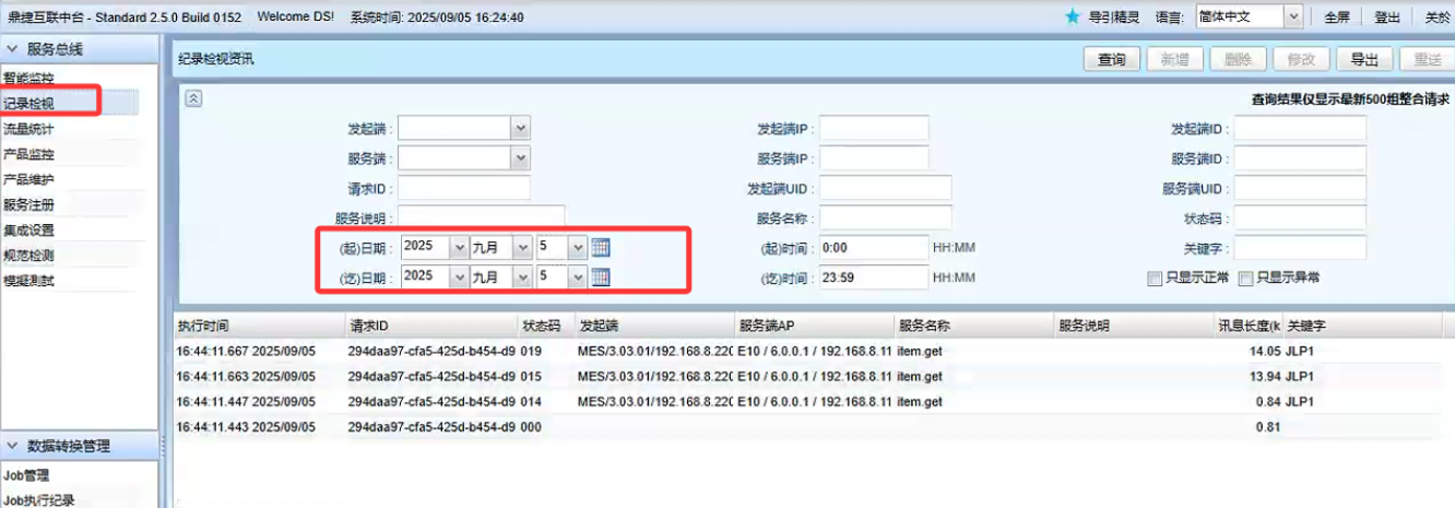

客户反馈:系统今天都有正常交易,但在EAI上却查不到日志记录,可能是什么原因造成的?

1. 开启异常时段log文件(9/4号正常,9/5开始异常,开启9/5号log)

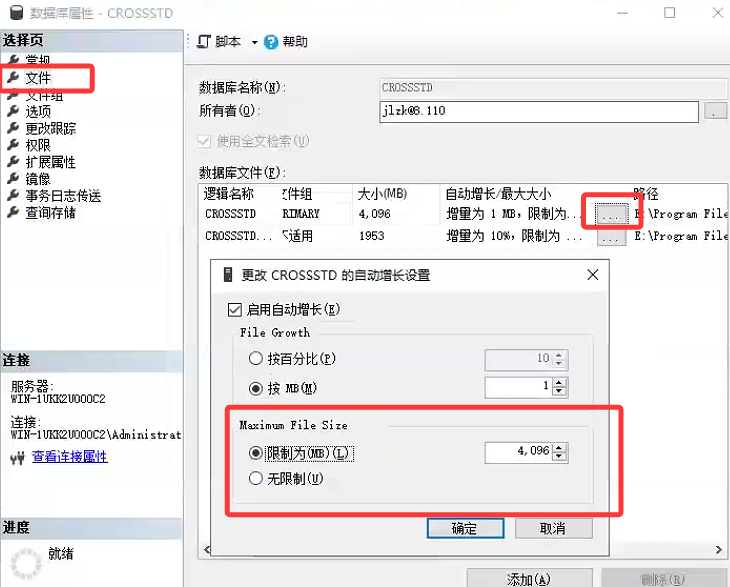

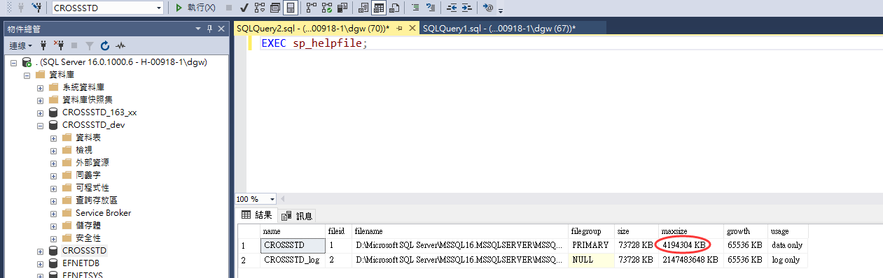

通过 SQL 指令:EXEC sp_helpfile; 可以查询客户数据库设置, >>发现客户将 PRIMARY 设置的最大上限约为 4G,由于超出了上限,所以交易记录无法写
问题解决
与客户沟通后,将DB上限调整为无限制。 调整后,问题排除,新的交易记录可以正常写入。
