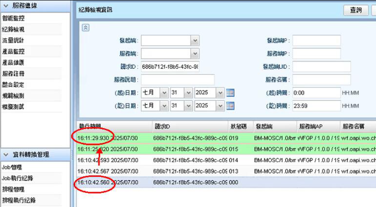

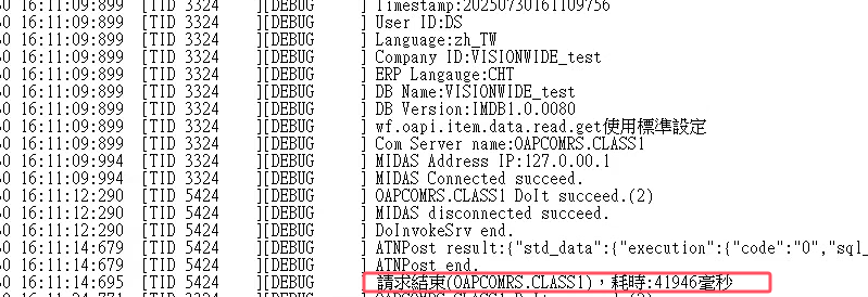

步骤一:至地中台「记录检视」排查异常记录,确认内容与异常区间
步骤二:排查中台日志,确认是否有错误
中台的日志路径:D:\CROSS\CROSS\server\default\log

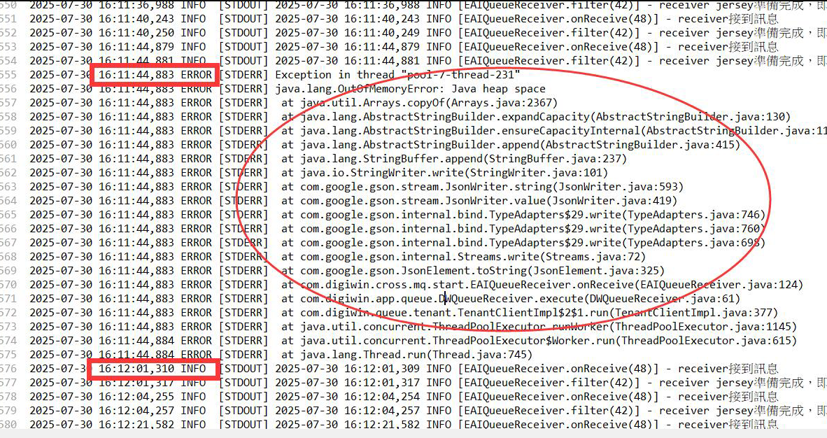

异常log 1:发现该时段,中台出现了 OutofMemoryError 错误

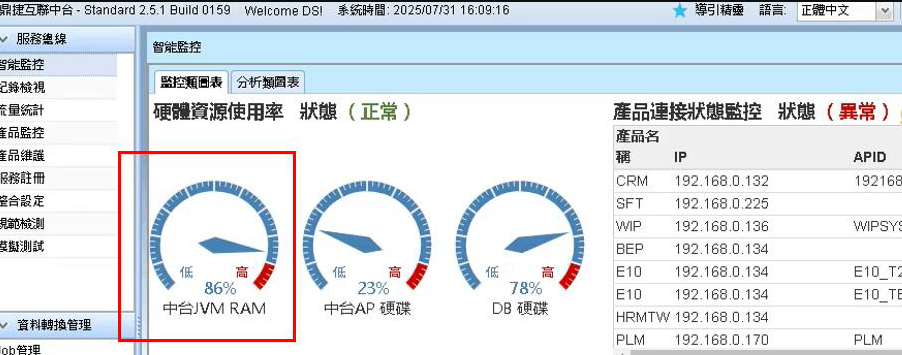

客户端中台的内存使用率偏高

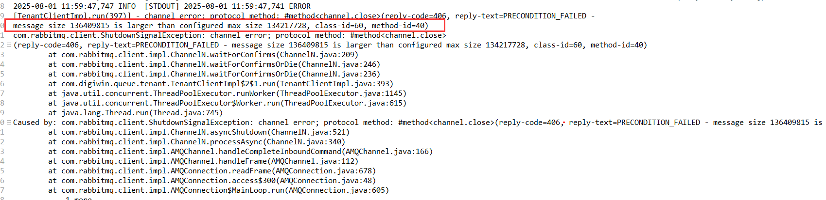

异常日志2:日志中出现com.rabbitmq.client.ShutdownSignalException 平台mq传输总长度限制为134217728(128mb),
