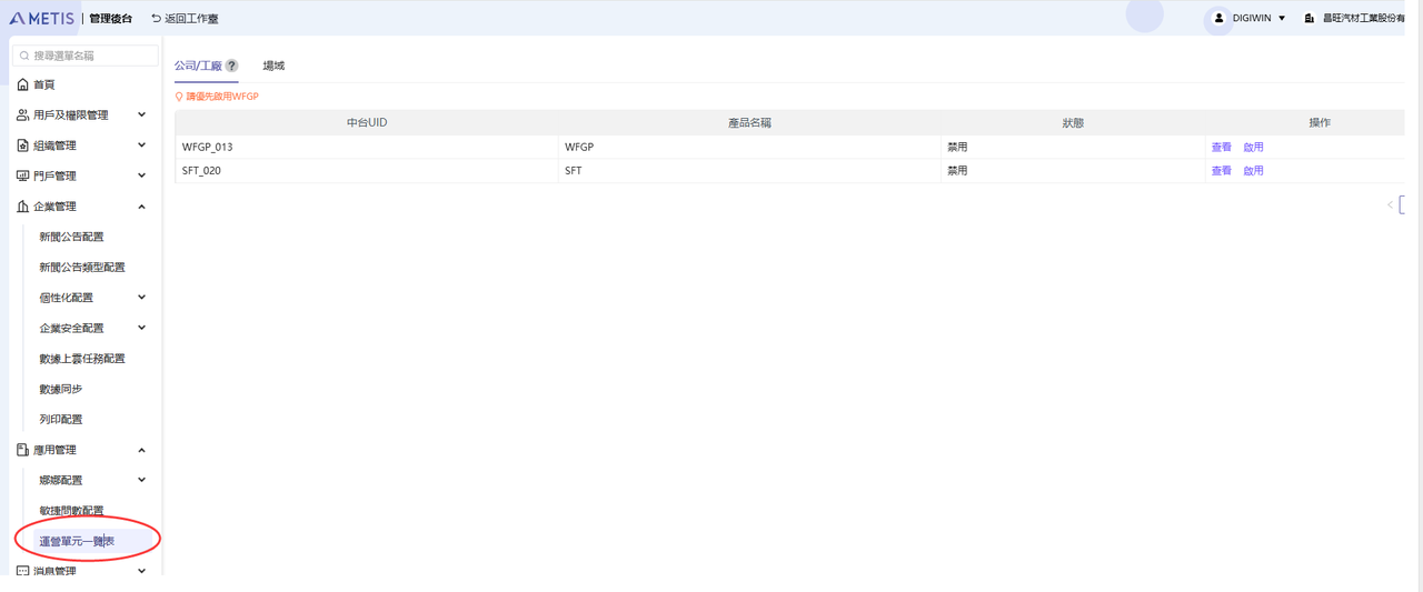

应用服务人员反馈: 想配置租户:仓旺汽材工业股份有限公司的运营单元一览表,发现是空白的,请协助确认。
租户运营单元一览表显示空白,如何排查?

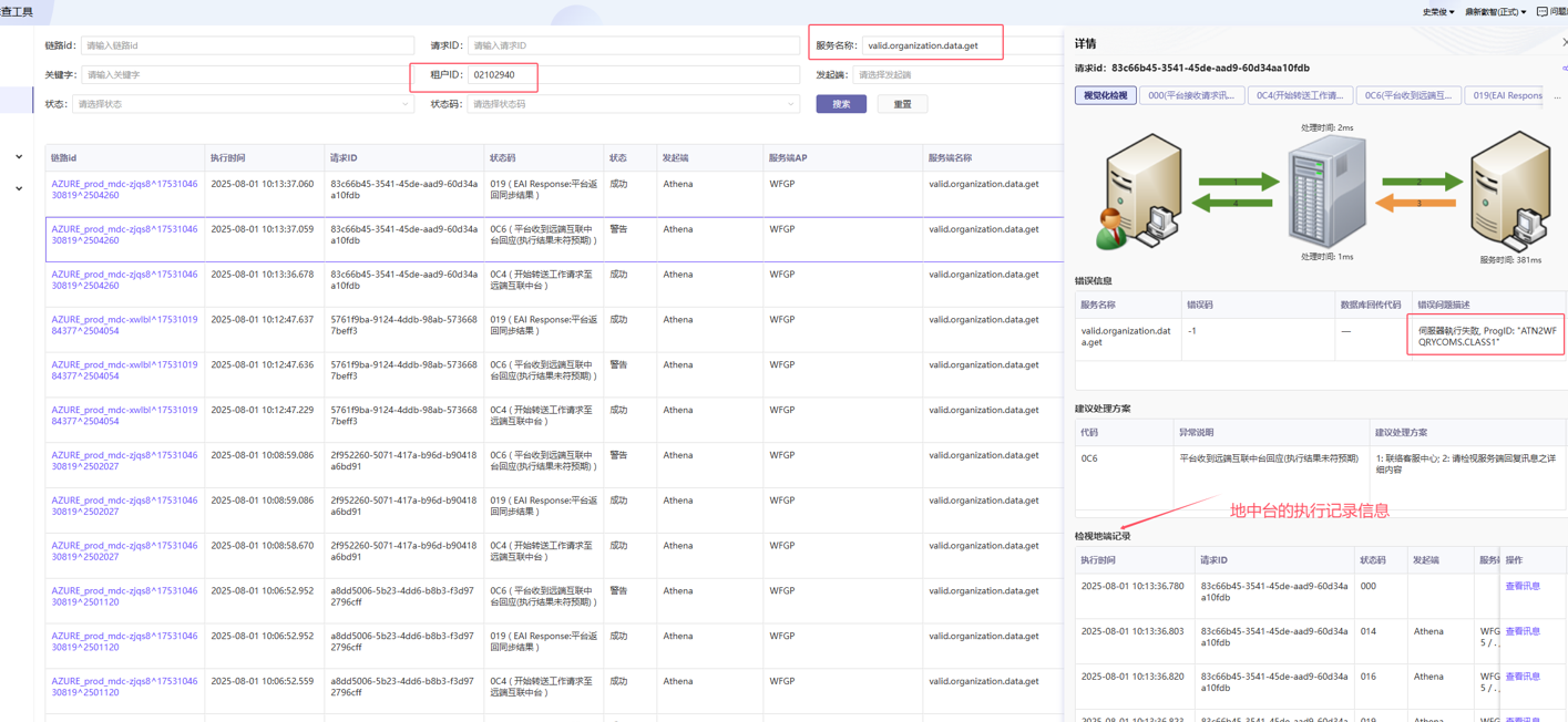

步骤一:到一站式排查工具,确认 valid.organization.data.get 接口调用是否正常
可以先在一站式排查工具(微软区的地址是:https://troubleshoot.apps.digiwincloud.com/)里查询下valid.organization.data.get接口的调用记录,该接口的目的主要是获取地端企业运营公司别信息。
案例一:記錄顯示请求稳态运营单元失败;根据检视记录的日志可知是WFGP执行报错了,请找WFGP的同事看下

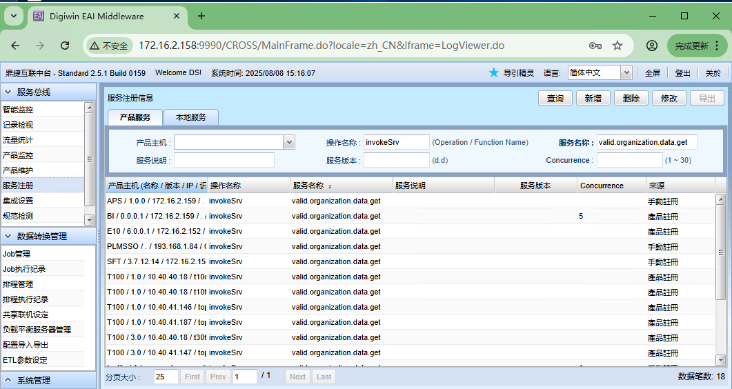

步骤三:确认地端产品服务,是否有valid.organization.data.get服务
如果客户家ERP的版本太旧,可能需要更新才会有valid.organization.data.get服务,可以确认注册在中台上的产品是否已经实现,并注册接口。

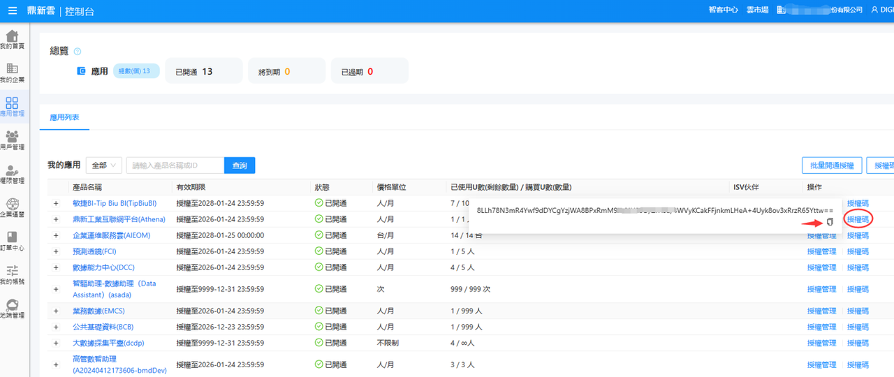

到云端租户,应用授权,获取Athena授权码

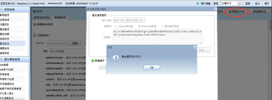

至地中台 > 整合设置 > 多厂区 > 启用云地中台,注册授权码
问题解决,企业运营可以正常显示。
