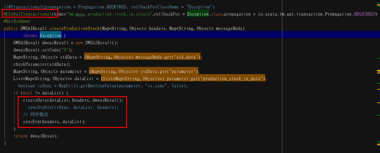

spring原生,写法如下图,在method中声明
@Transactional(propagation = Propagation.REQUIRED, rollbackFor = Exception.class)
分布式事务
DAP封装,写法如下图,在method中声明
两者差异
本地事务与JAVA J2EE用法一样,主要控制同一环境
分布式事务主要用途是在跨服务,跨环境呼叫时,用以传递事务模式给别的服务达到一致性逻辑处理
