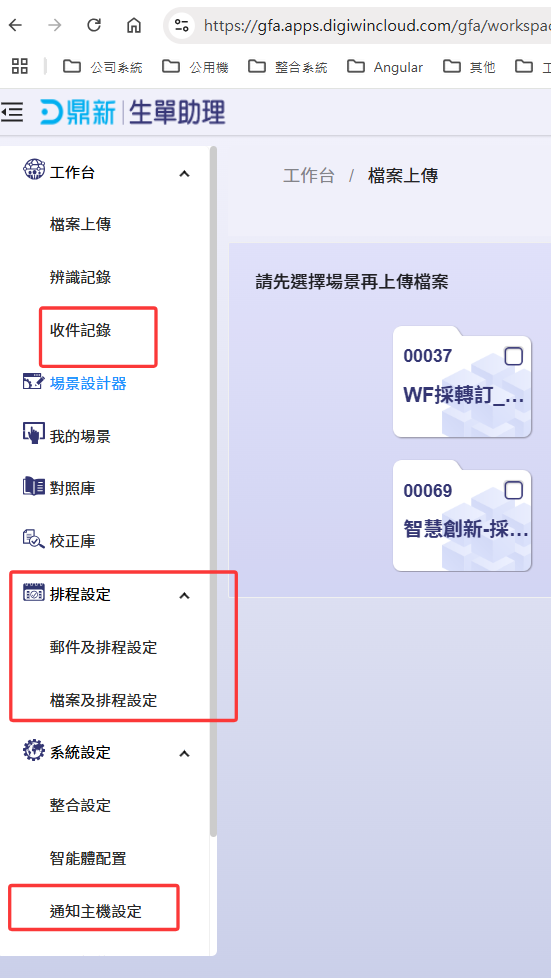

在单纯DAP开发的产品中, 针对DAP前端, 我们会需要页面的Menu
这是怎么做的呢?这是使用鼎新云控制台中的模组/作业来达成

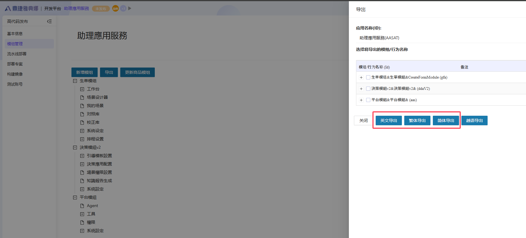

STEP1.在开发平台-模组管理维护所需资料, 后按导出将各语系资料导出

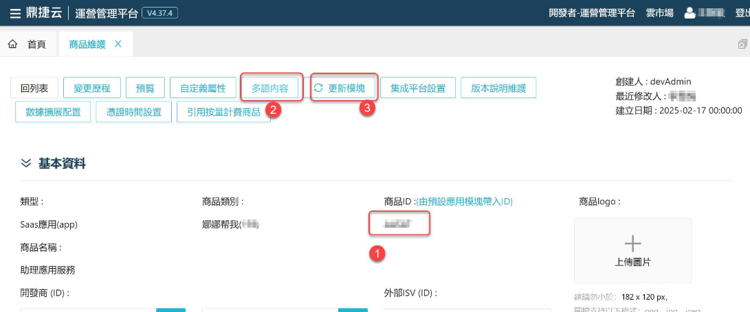

STEP2. 在运营管理平台, 分别执行(2)多语内容, 将刚刚导出的资料导入 , (3)点下更新模块
经过如此操作, 即可在鼎捷云控制台上看到你所设计的模组/作业内容

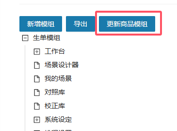

如果是在测试区, 当你在开发平台-模组管理维护完所需资料后, 可以直接按[更新商品模组], 会更直接快速, 可省略刚刚的其他步骤, 但仅有设测试区可以使用, 正式区还是需要去运营管理平台-商品维护去执行汇入即同步动作
