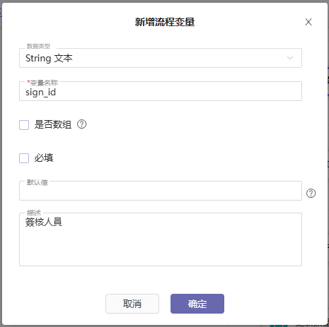

在单一场景项目流程中, 我们可以很简单的新增全局变量
但有了变量后, 我们该怎么来为这个变量赋值, 怎么使用呢?这会是本篇的重点
新增全局变量
点击[新增全局变量], 即可快速的新增
数据类型:依你对变数的需求选择, 主要影响的是流程在使用时, 会用哪个类型去做解析, 例如如果是给预计完成日去使用, 那就应该选择DateTime
变数名称:就是变数ID
是否数组:依样会影响流程在使用该变数时, 会不会用List去解析, 例如如果是给指定签核人员用, 就必须要打勾
默认值/描述:依需填写

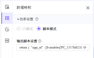

给变量赋值
变量赋值可以在关卡的[数据映射-出参设定]中设定, 在关卡结束时, 输出到变量上
出参设定中, 有两种模式可以选择,
如果是在人员关卡上, 可以选择[UI模式], 将提交/签核画面上的某个栏位值指定输出到变量中
但如果是在服务/脚本关卡, 就只能使用[脚本模式], 写javascript去给值
例如
return {
  "sign_id" : [$variables['PC_15378d0210000128'].work_order_new[0].owner_emp_id],
  "due_date" : $variables["ServiceTask_decac12aedfa74ca693617af566a6ac3"]["dueDate"]
上面范例中, sign_id是数组(List) , due_date是一般值

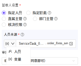

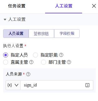

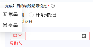

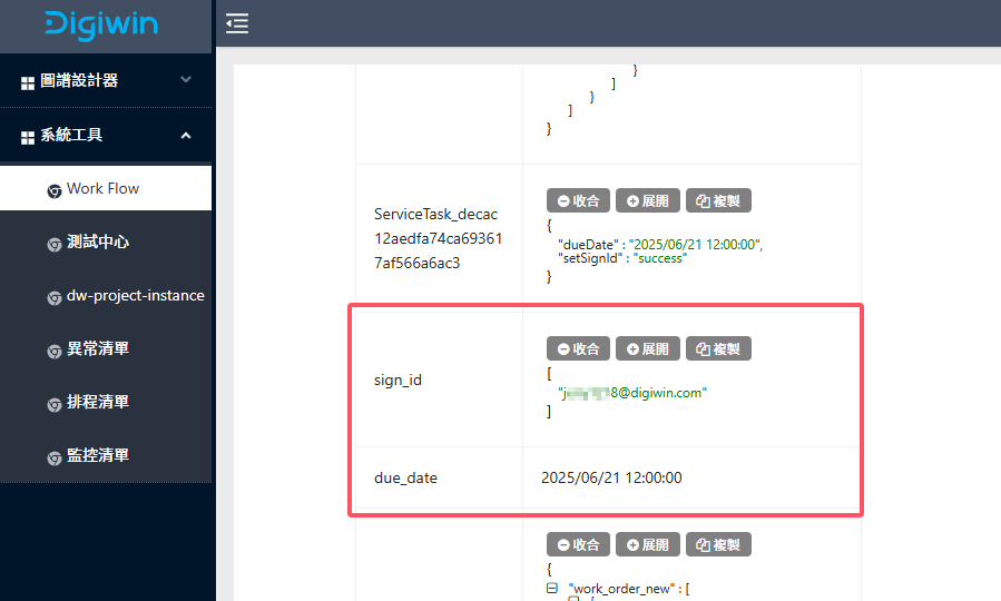

变量使用
在变量赋值后, 在任务引擎运维管理工具中, 查看流程就能看到值变化了
最后在希望设定的地方选择该变量即可
小提醒:新增的全局变量, 不只设定时可以用, 脚本中也可以使用喔, 例如$variables['sign_id']
