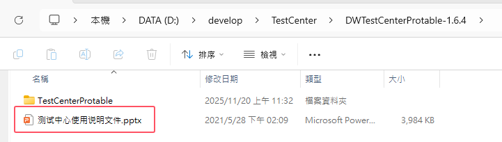

基本操作 : 在为服务平台测试工具中, 参考文件[测试中心使用说明文件.pptx]

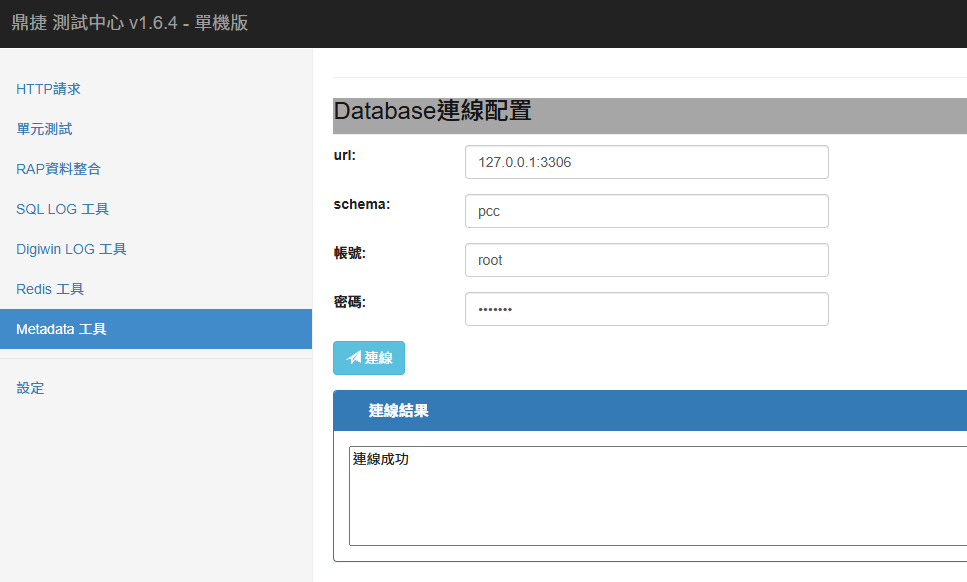

STEP1.进入MataData工具, 填写数据库连线资讯后, 按[连线], 当下方出现连线成功即表示已连线

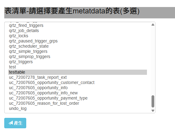

STEP2.选择要产生MataData的table, 按[产生]

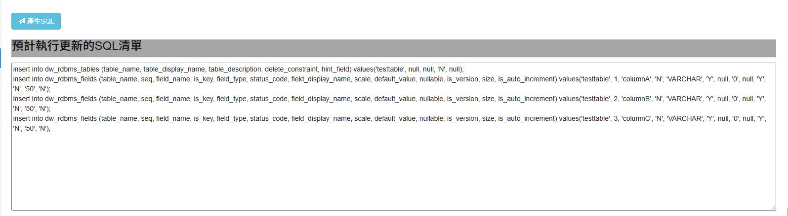

STEP3.在页面最下方, 按下[产生SQL], 则可在下框看到产生的SQL, 将之复制到您的SQL Client执行即可
