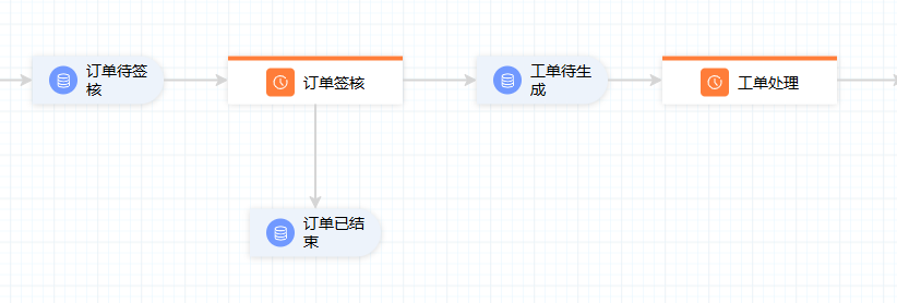

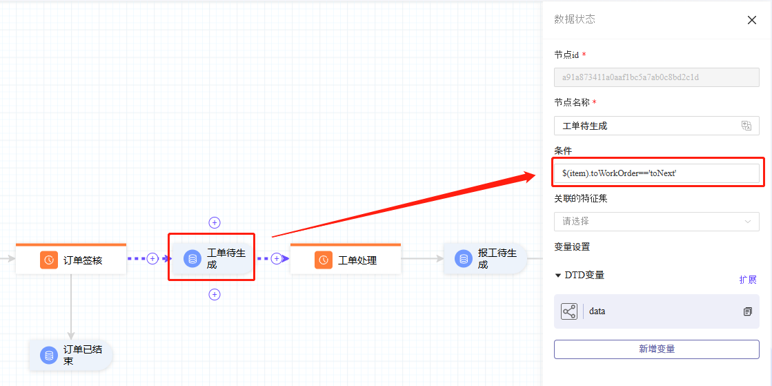

以下图为例, 当[订单签核]任务结束后, 希望依条件决定后面要走到[工单待签核]或[订单已结束]的数据状态

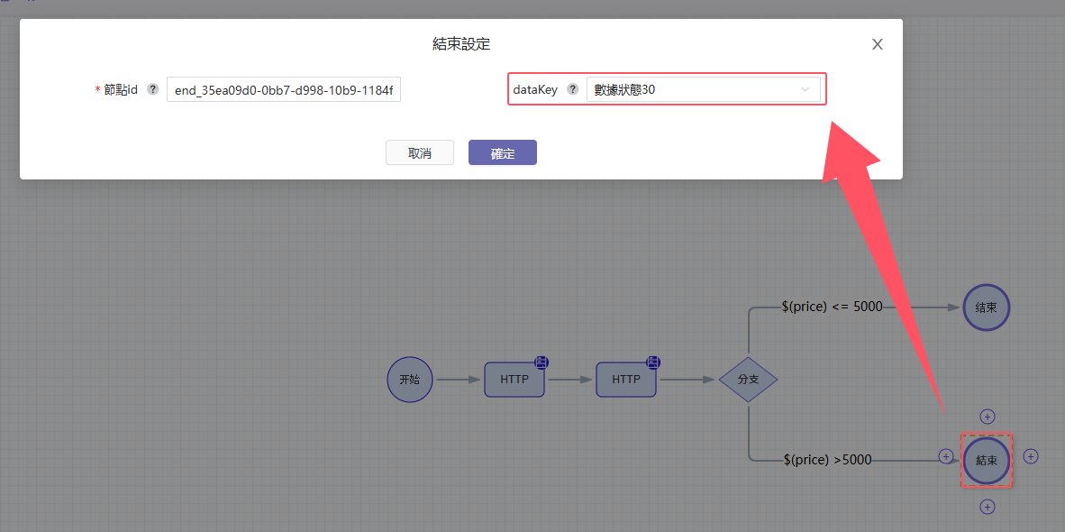

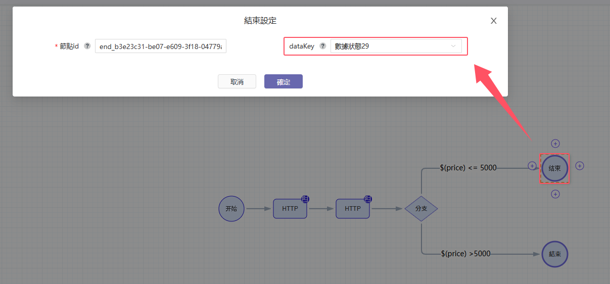

在1.0中, 直接在活动设计中拉多个[结束]节点, 并设定不同的数据状态即可

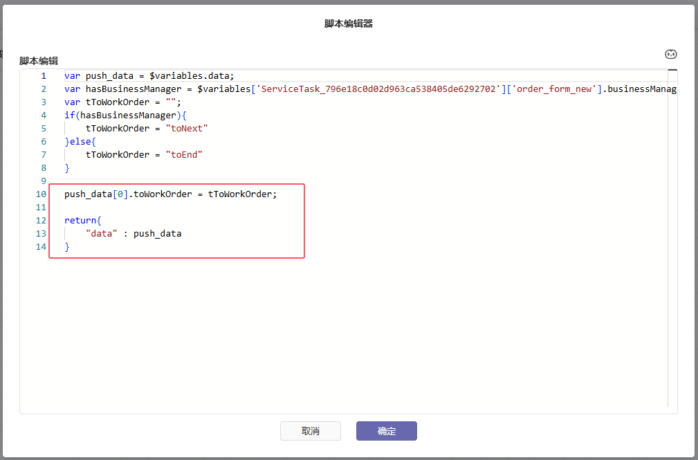

STEP1.在[订单签核]内的流程中, 要先在data变数中准备好要让DTD判断的属性

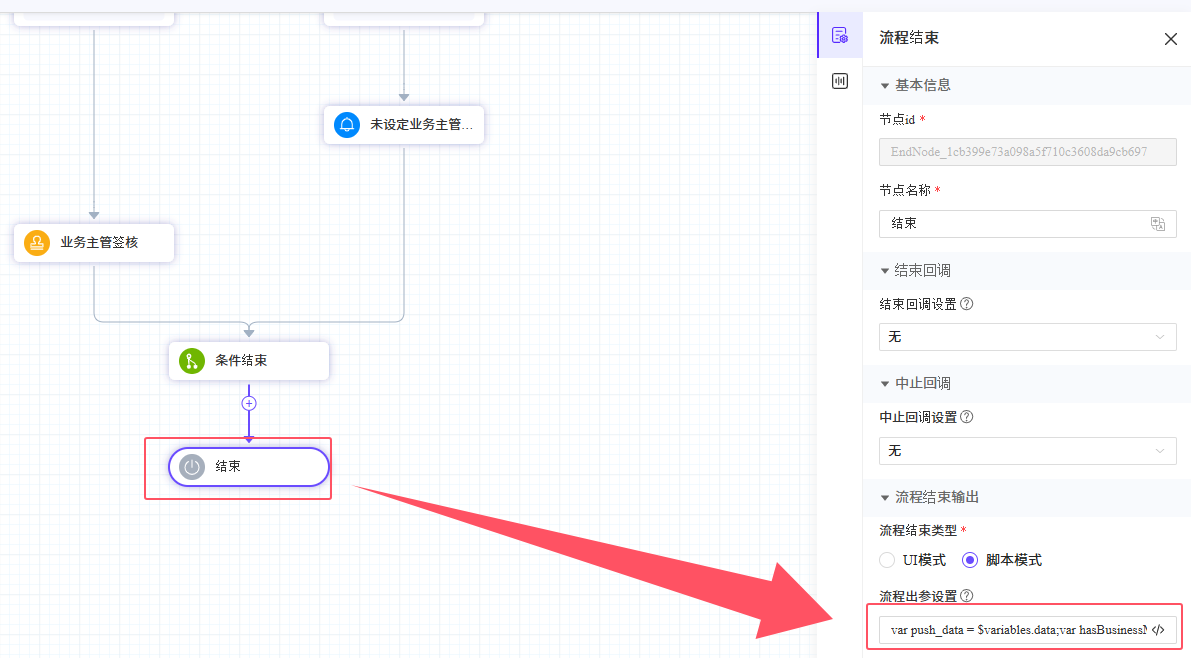

如果没有呢, 那就会需要在流程结束前, 把需要的内容放到data中, 放的方式也很简单
我选择的是在结束前处理
我在data中放入toWorkOrder属性

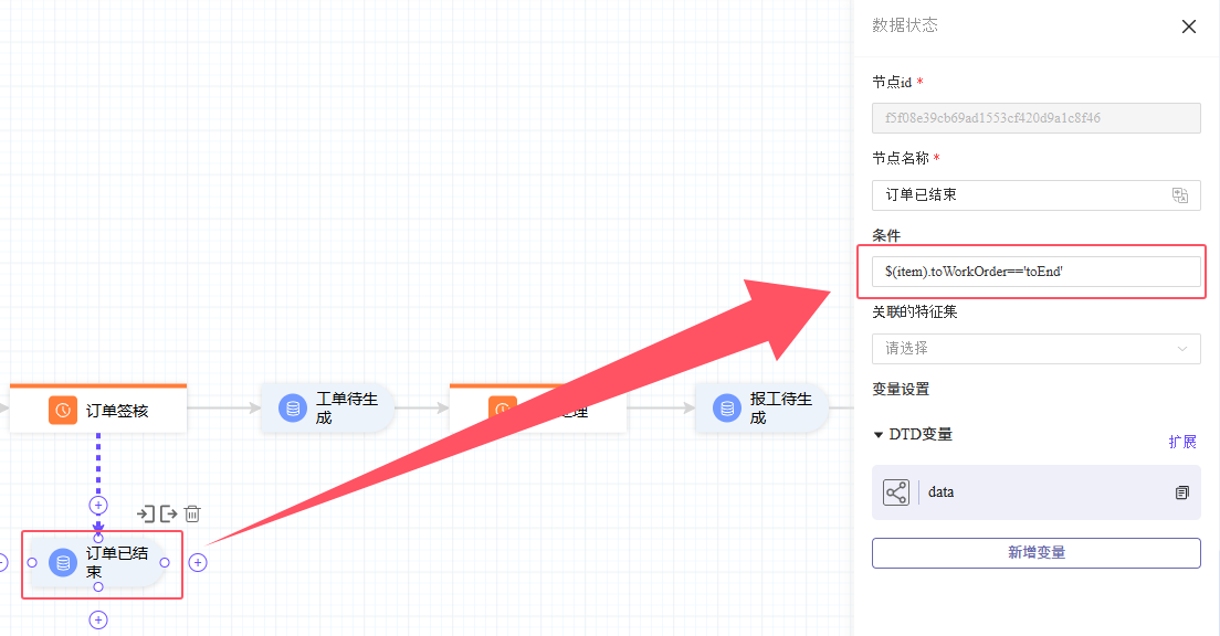

STEP2.在DTD中, 在[数据状态]设定中的[条件]设定
$(item)代表data中的一个Map
