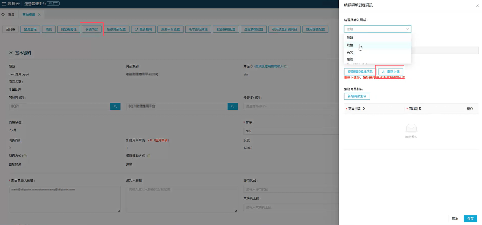

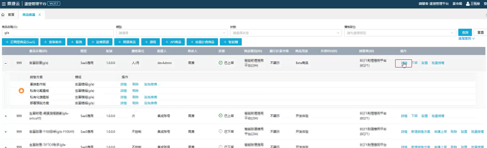

1.到商品维护找到你的商品, 在操作那边按下详情
2.在上面选[多语内容], 然后针对各语系, 将刚刚导出的各语系模组/作业讯息逐一上传

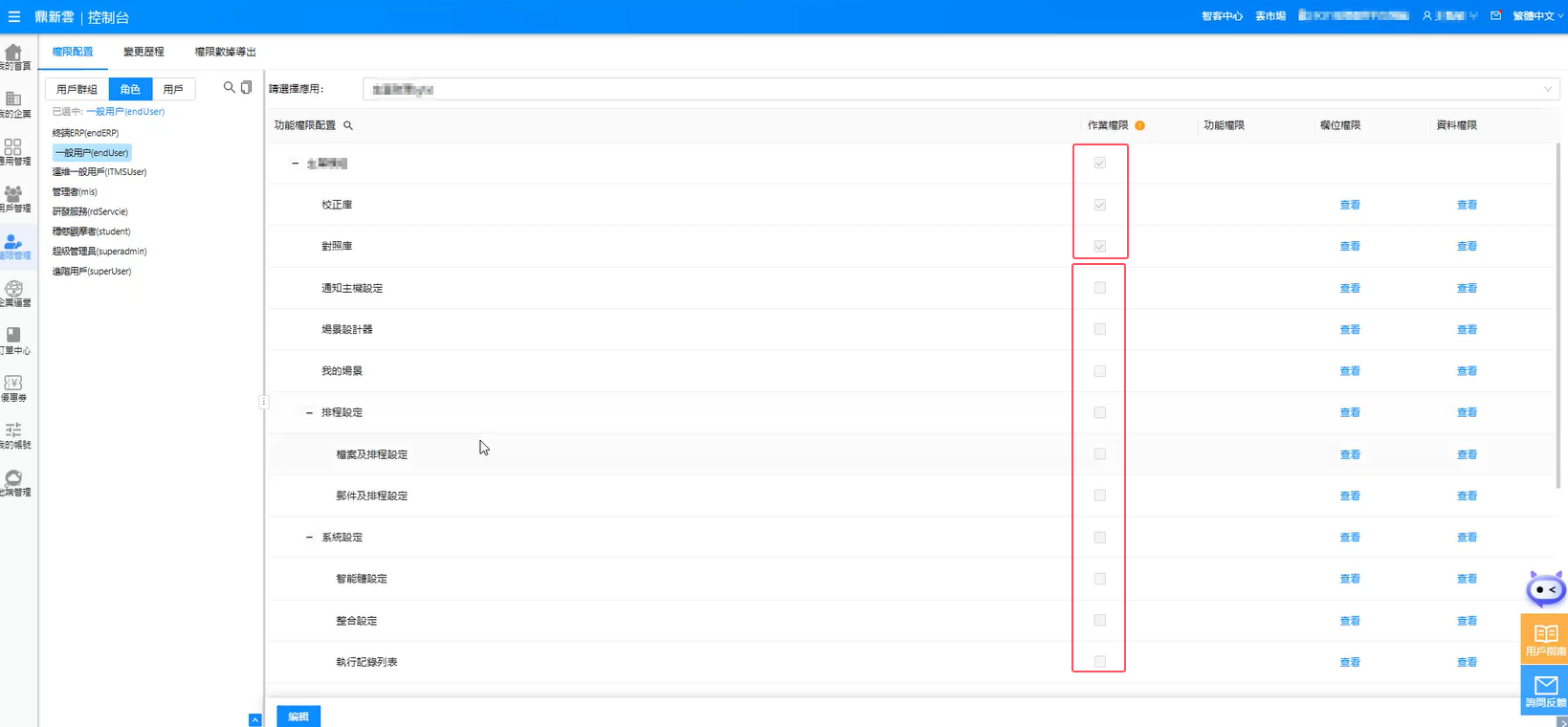

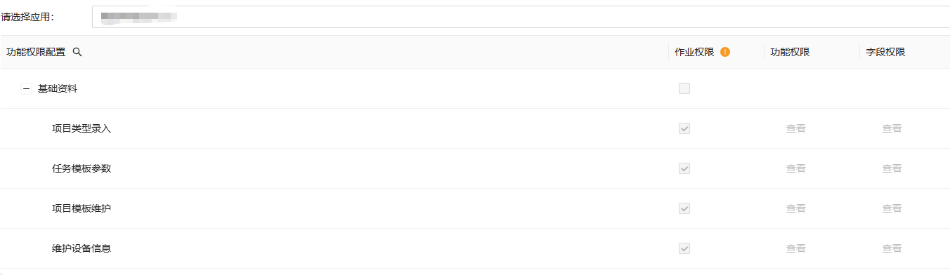

STEP4.登入目标区域的鼎捷云, 看看权限管理中, 模组作业讯息是否已更新
在这边可依用户群组/角色/指定用户的角度去看指定应用的作业权限
优先度 : 用户>角色>用户群组
STEP5.选择一个维度后, 按下下方的编辑, 即可设定作业权限(完成后记得保存)
