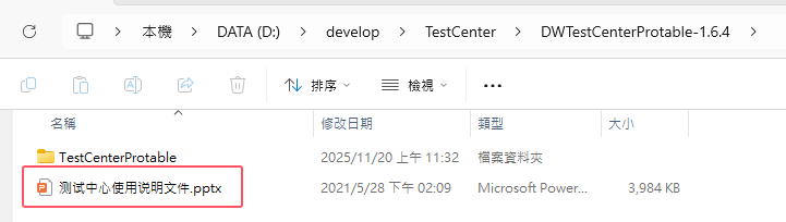

工具来源 : 询问与您对接的平台人员/开发顾问 拿取
版本 : 现在最常用的版本为1.6.3及1.6.4, 建议使用1.6.4 , 如您使用MySQL8.0 , 1.6.3登入时会报错(password), 这是因为MySQL8.0针对密码登入有做变更所导致
基本操作 : 在为服务平台测试工具中, 参考文件[测试中心使用说明文件.pptx]

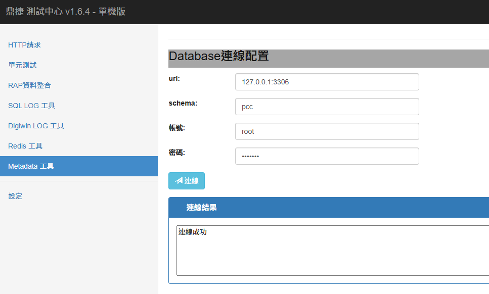

STEP1.进入MataData工具, 填写数据库连线资讯后, 按[连线], 当下方出现连线成功即表示已连线

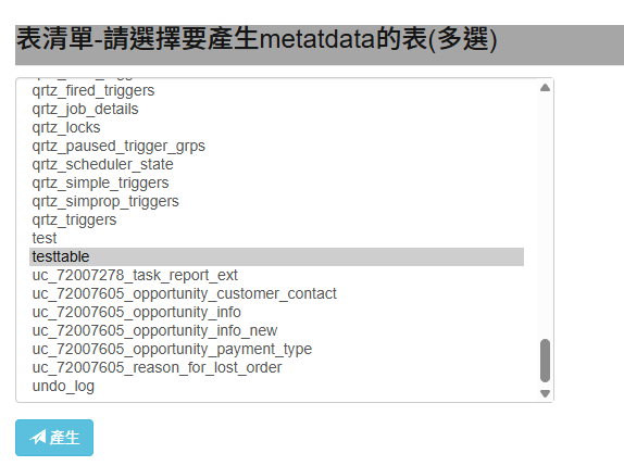

STEP2.选择要产生MataData的table, 按[产生]

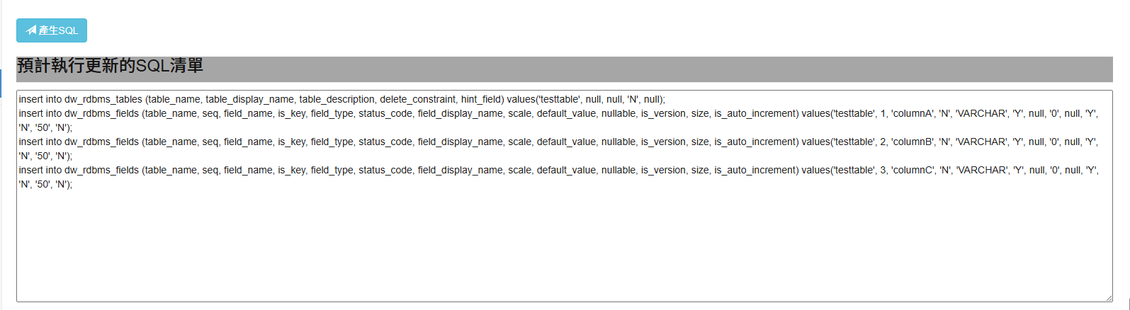

STEP3.在页面最下方, 按下[产生SQL], 则可在下框看到产生的SQL, 将之复制到您的SQL Client执行即可
