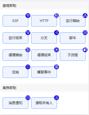

服务编排流程跟数据驱动流程类似, 都是依照所设计流程, 依序的往后走, 但服务编排流程仅能呼叫HTTP/ESP/执行脚本, 不像数据驱动流程有签核/人工提交节点
