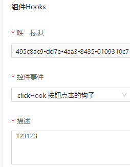

第一个hooks 添加在 文本输入框上 类型如下:
01
01
代码如下:

第二个hooks 添加在按钮上,类型如下:
02
02
代码如下:
