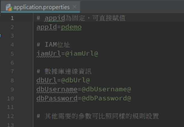

首先,我们要先配置微服务的properties档(application.properties、platform.properties等)能读取开发者门户设置的参数。
请先在properties档将参数配置如下格式:
{参数名称}=@{参数名称}@
如下图:

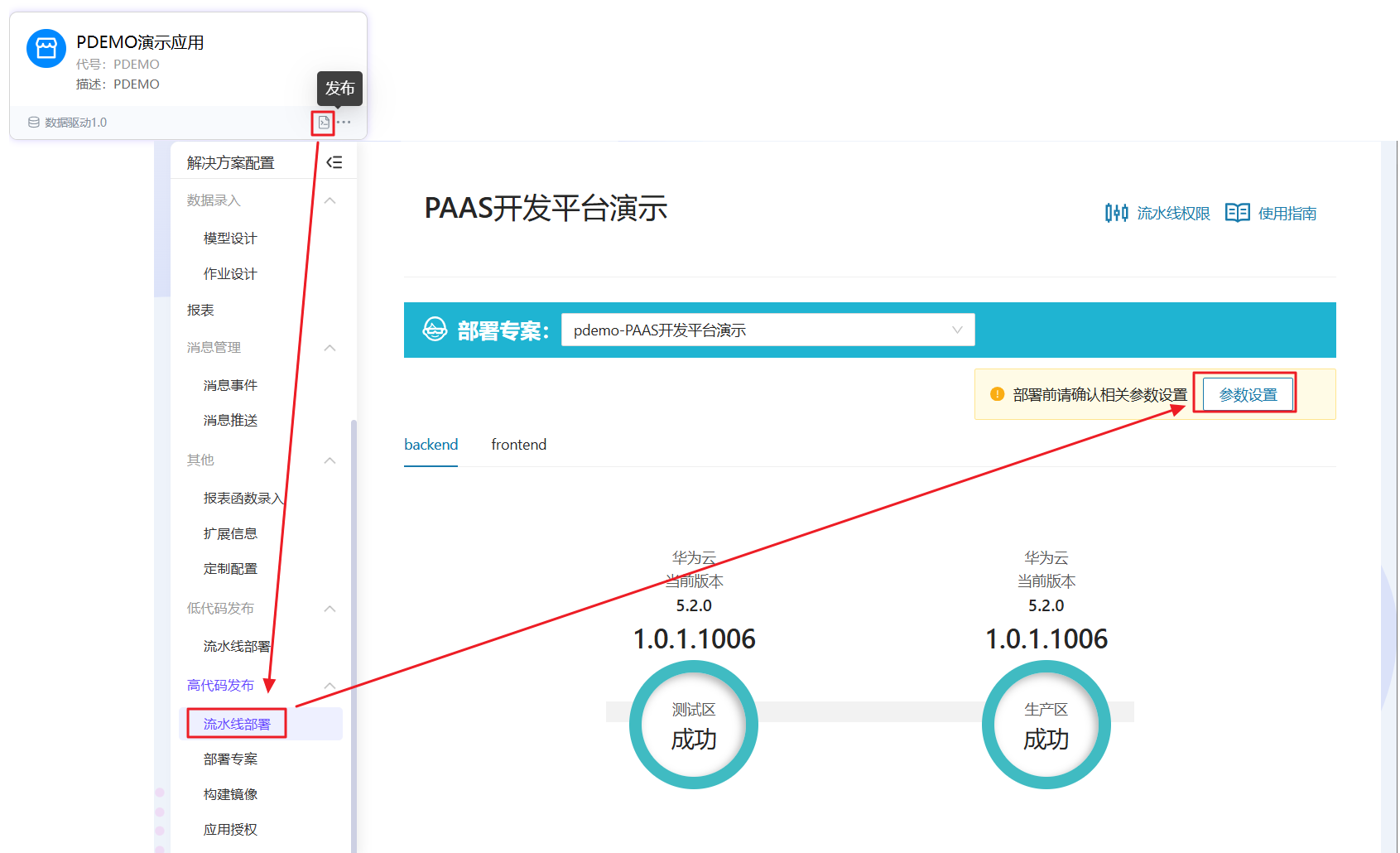

接着,到开发平台中应用的高代码发布,流水线部署进行参数配置

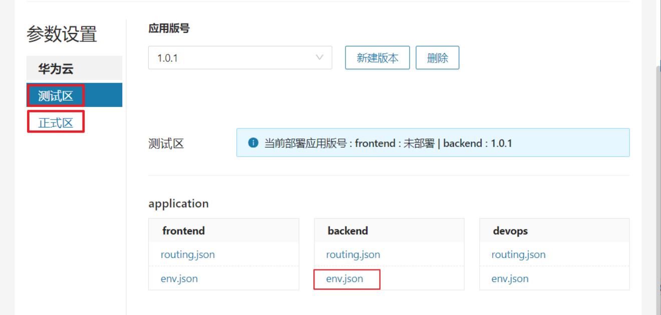

在这边可配置要使用的实际参数值。
请注意:参数名称必须要和在properties配置的@{参数名称}@是一样的
在微服务部署该区域后,启动时会自动将这里配置的值赋予至该参数名中

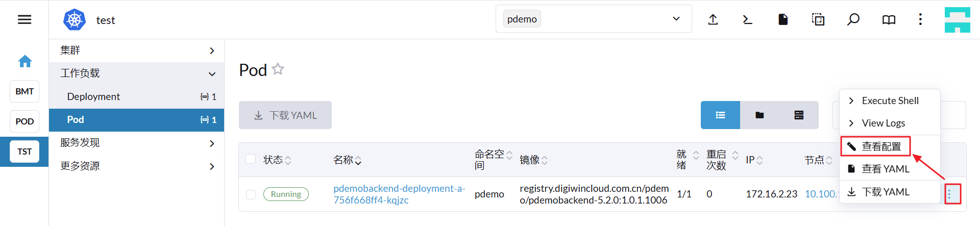

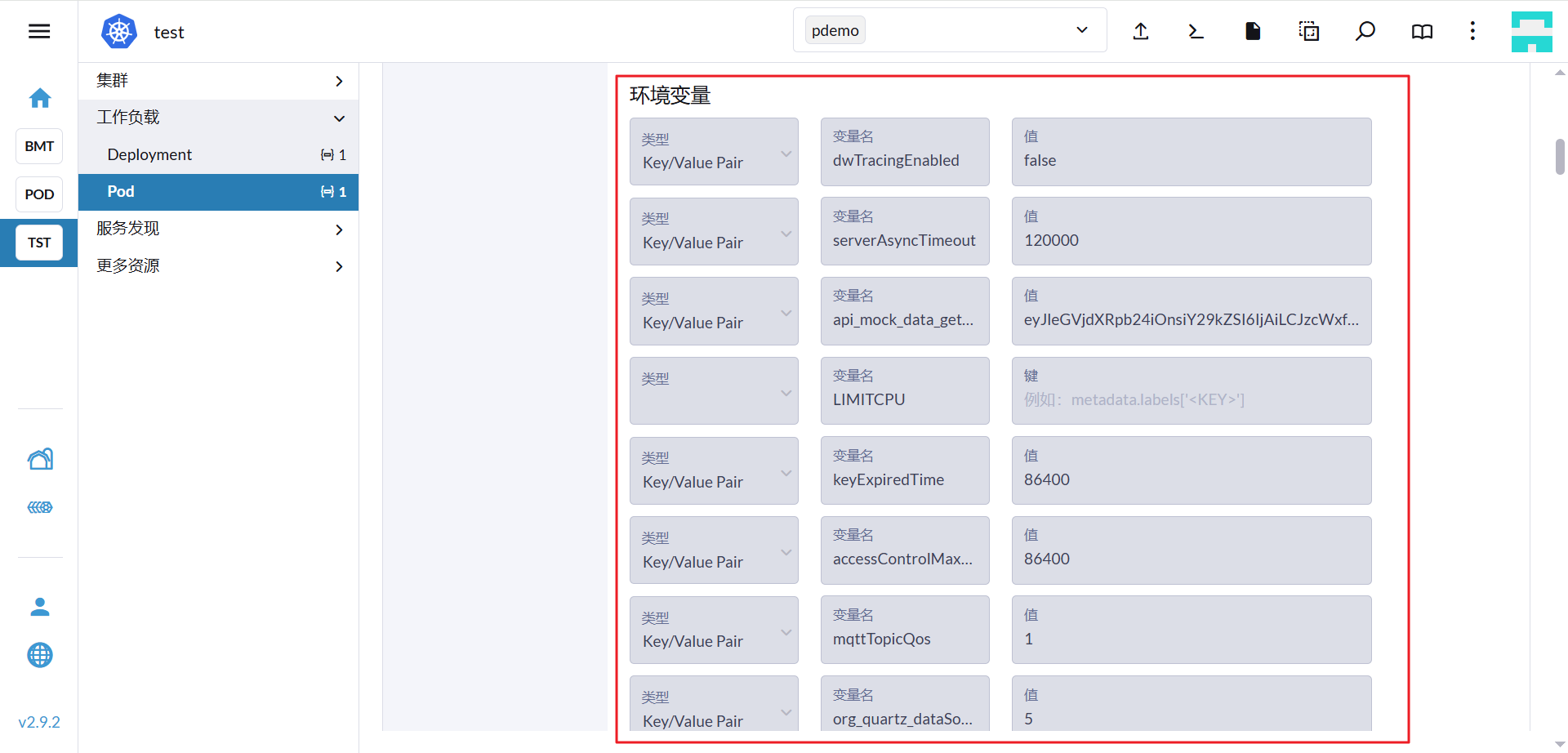

平台现在使用rancher来查看容器运行状况,可在上面查看容器运行起来时,实际读到的参数内容
