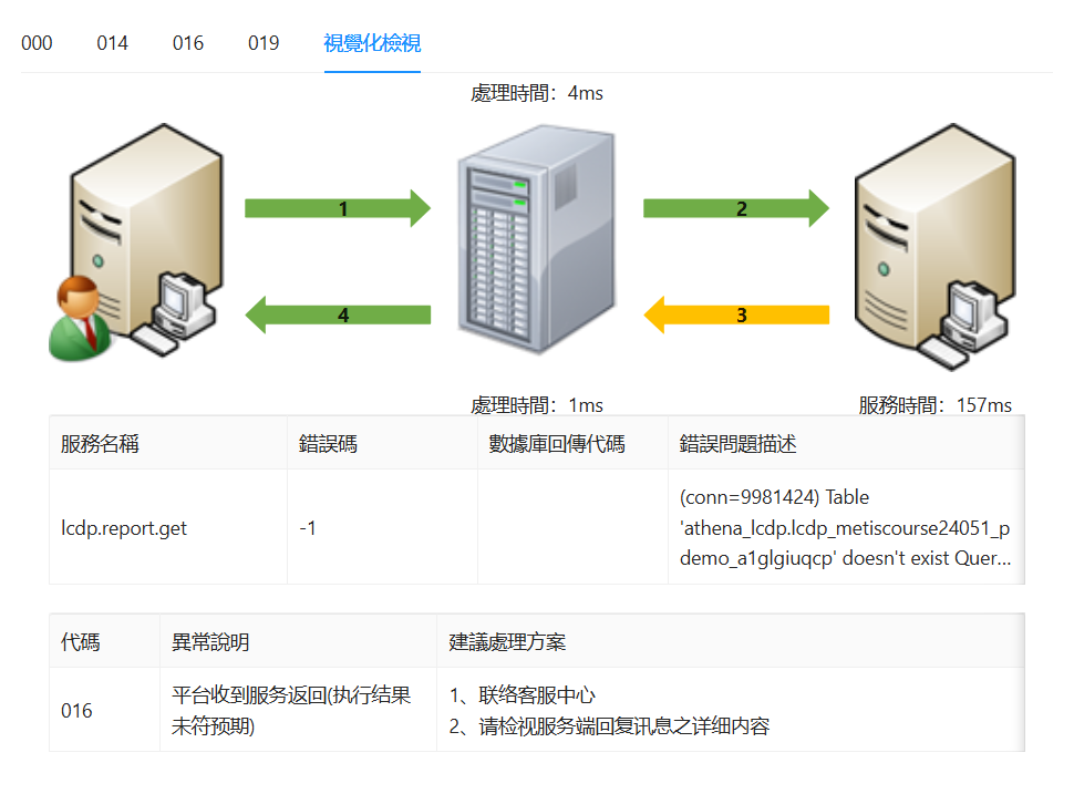

ESP日志中,点开某一笔呼叫纪录时,可以看到有个"视觉化检视"页签
"视觉化检视"的意思是将这次调用服务的过程用图像的方式呈现出来,包括每个阶段的处理时间与回应结果
协助使用者易于理解调用路径与问题发生的位置,方便后续排查与处理
箭头颜色说明
视觉化检视中,不同颜色的箭头有不同的意义,说明如下:
图形样式
说明
该次调用执行成功并完成预期之功能
该次调用执行失败(系统类错误)
该次调用执行成功但未完成预期之功能(业务类错误)
应该执行之调用但未能执行
范例说明
以下举两个范例说明:
范例1:状态码016(执行结果未符合预期)
箭头1绿色:代表发起端有传送讯息到ESP
箭头2绿色:代表ESP有正确送出请求(至服务端)
箭头3黄色:服务端有传送回应讯息到ESP,但服务执行过程中出错误,未能正常完成业务功能
箭头4绿色:代表ESP有正常将服务端的回应讯息传送给发起端
范例2:状态码322(远端服务发生例外)
箭头3灰色:代表服务端异常,此段未执行
箭头4红色:ESP将服务端系统异常的状况回覆给发起端
