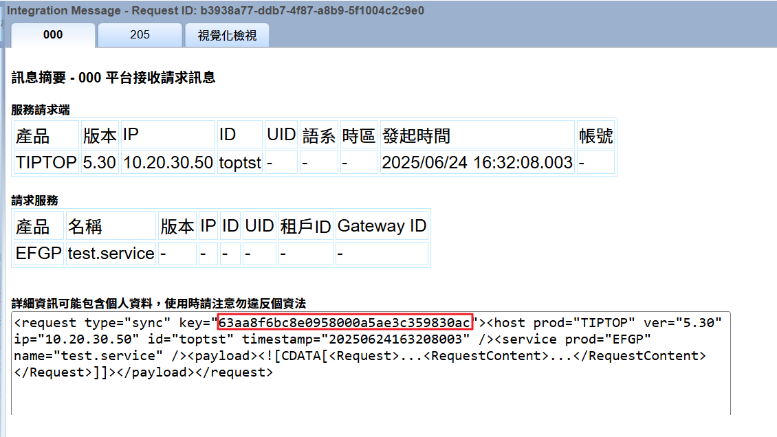

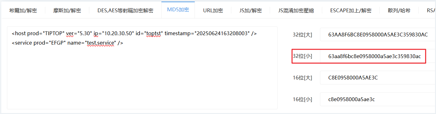

SOAP-XML:
将消息中,host标签和service标签的内容串接成一个字符串,并将此字符串做md5编码
举例若请求消息如下
<request type="sync" key="63aa8f6bc8e0958000a5ae3c359830ac"><host prod="TIPTOP" ver="5.30" ip="10.20.30.50" id="toptst" timestamp="20250624163208003" /><service prod="EFGP" name="test.service" /><payload><![CDATA[<Request>...<RequestContent>...</RequestContent></Request>]]></payload></request>
绿底部分是要截取的内容,进行md5编码后的结果如橘底内容

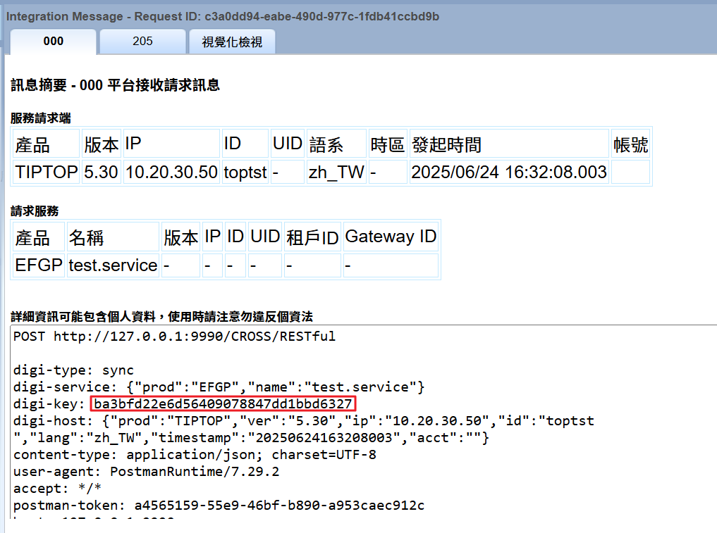

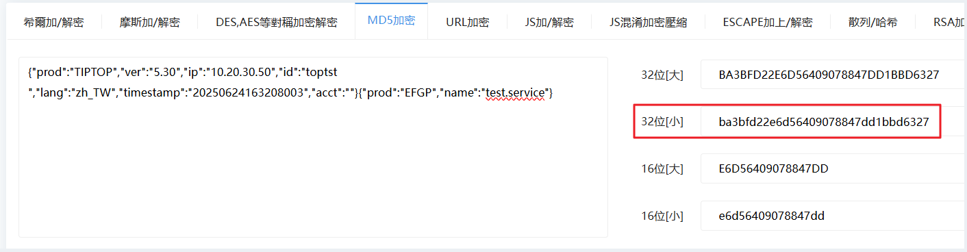

RESTful-JSON:
将请求头中,digi-host和digi-service的内容串接成一个字符串,并将此字符串做md5编码
举例若请求头如下
digi-type: sync
digi-host: {"prod":"TIPTOP","ver":"5.30","ip":"10.20.30.50","id":"toptst ","lang":"zh_TW","timestamp":"20250624163208003","acct":""}
digi-service: {"prod":"EFGP","name":"test.service"}
digi-key: ba3bfd22e6d56409078847dd1bbd6327
content-type: application/json; charset=UTF-8

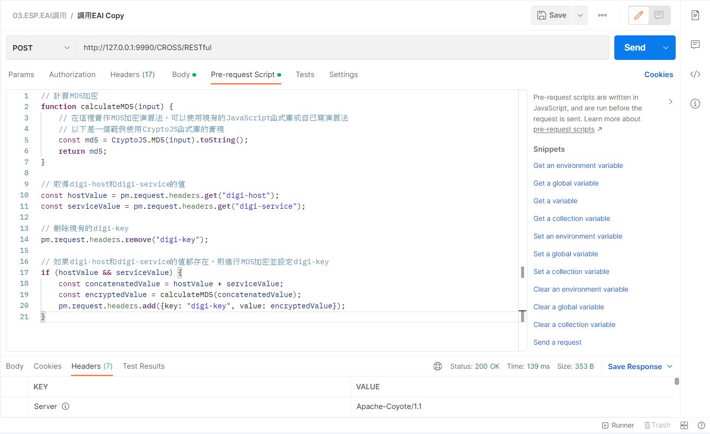

补充:POSTMAN测试
因检核编码会随着host和service的内容更改而有变动,在测试上常常需要重新截取host和service内容重新产生md5编码,很不方便。
在使用postman测试RESTful接口时,可以用Pre-request Script来根据每次digi-host和digi-service内容自动产生digi-key,如下图:
// 计算MD5加密
function calculateMD5(input) {
    // 在这里实作MD5加密算法,可以使用现有的JavaScript函式库或自己写算法
    // 以下是一个范例使用CryptoJS函式库的实现
    const md5 = CryptoJS.MD5(input).toString();
    return md5;
// 取得digi-host和digi-service的值
const hostValue = pm.request.headers.get("digi-host");
const serviceValue = pm.request.headers.get("digi-service");
// 删除现有的digi-key
pm.request.headers.remove("digi-key");
// 如果digi-host和digi-service的值都存在,则进行MD5加密并设定digi-key
if (hostValue && serviceValue) {
    const concatenatedValue = hostValue + serviceValue;
    const encryptedValue = calculateMD5(concatenatedValue);
    pm.request.headers.add({key: "digi-key", value: encryptedValue});
