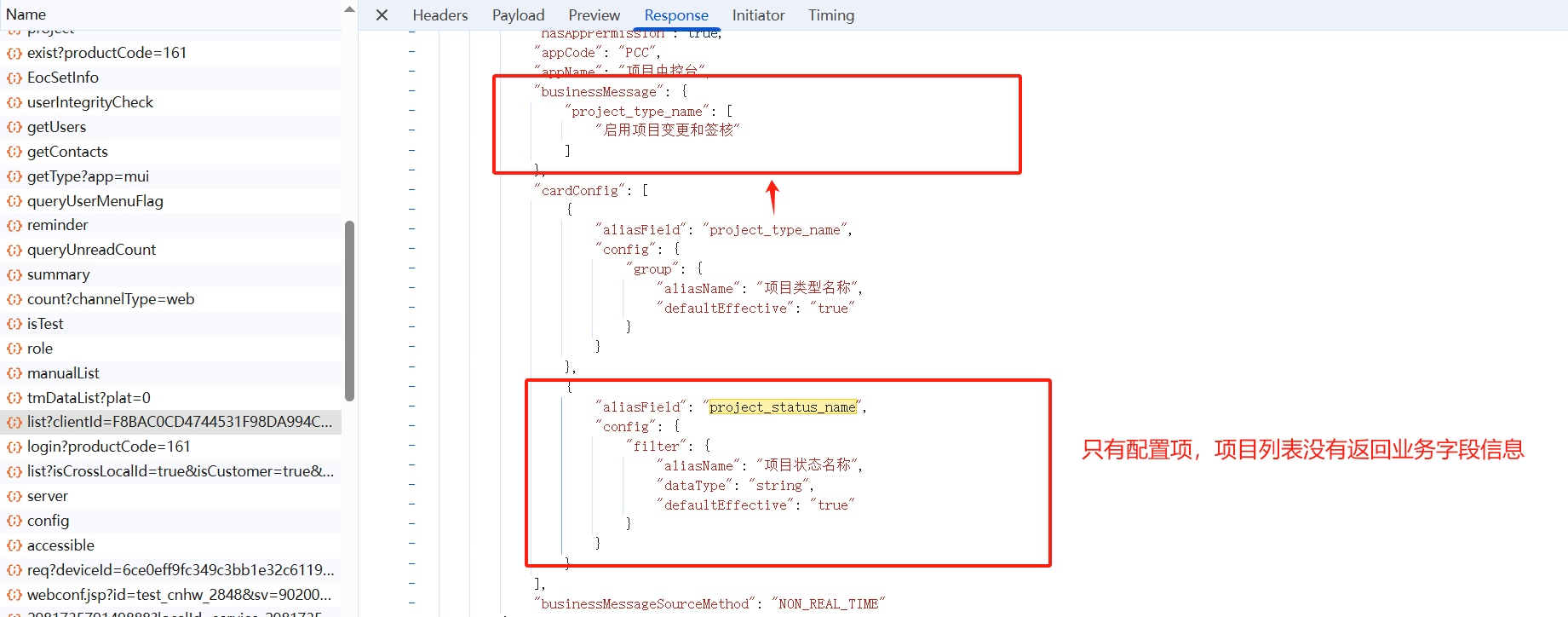

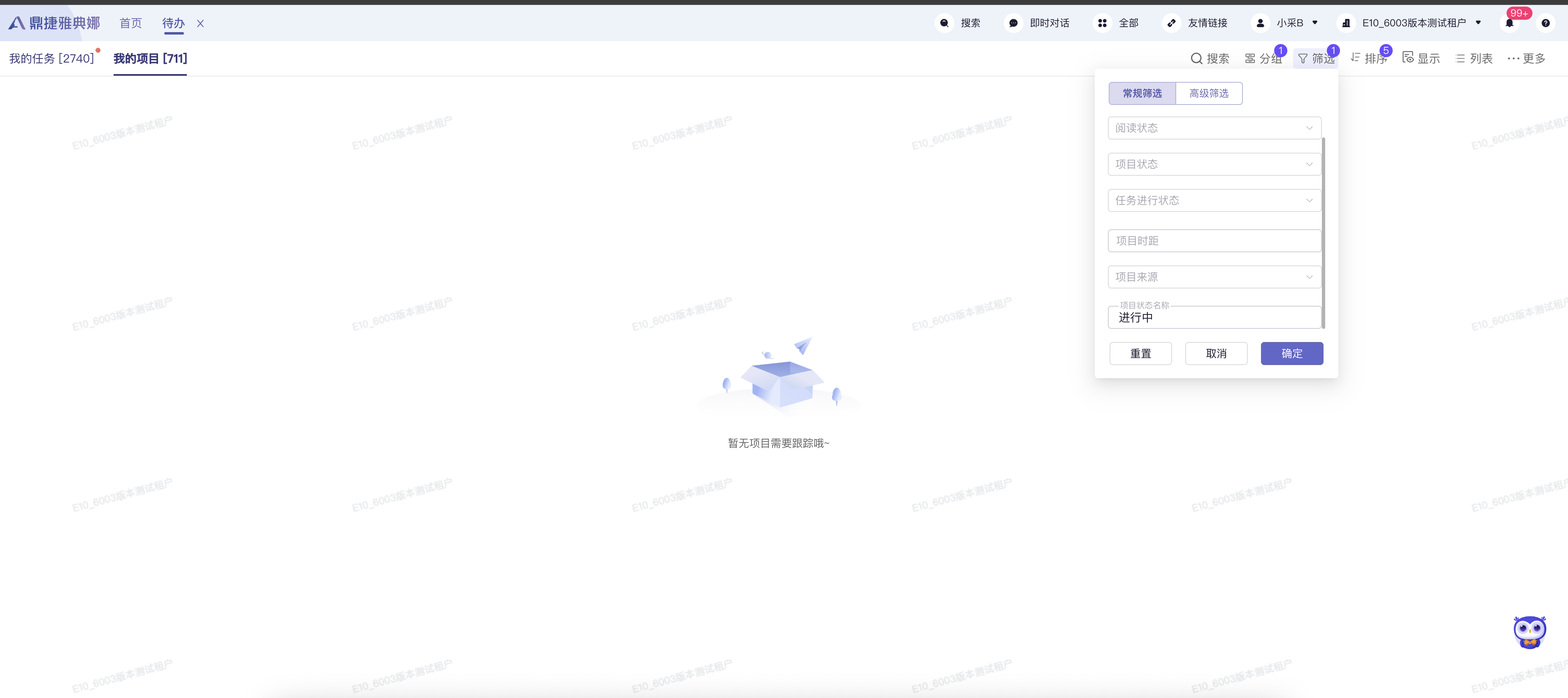

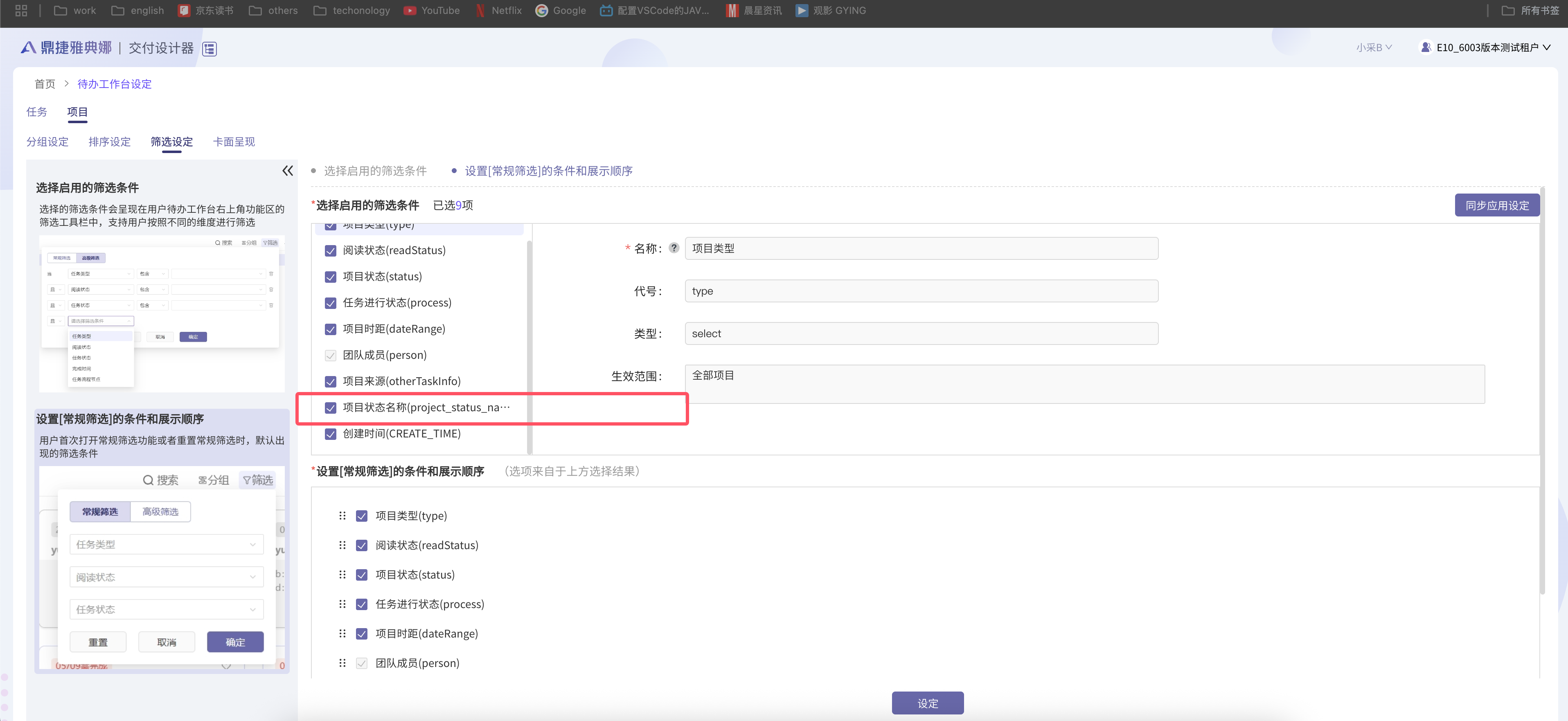

账号 pur002 。配置了项目卡筛选。但是没效果,API 也返回了。交付设计器也设置了,请帮忙看看原因

目前项目列表接口只返回的自定义配置的字段,没有返回配置的业务字段值,所以筛选后没有结果,
具体实现方式可以参考下列博文,如配置检查都无误,建议转提禅道bug单,平台会安排开发排查问题
