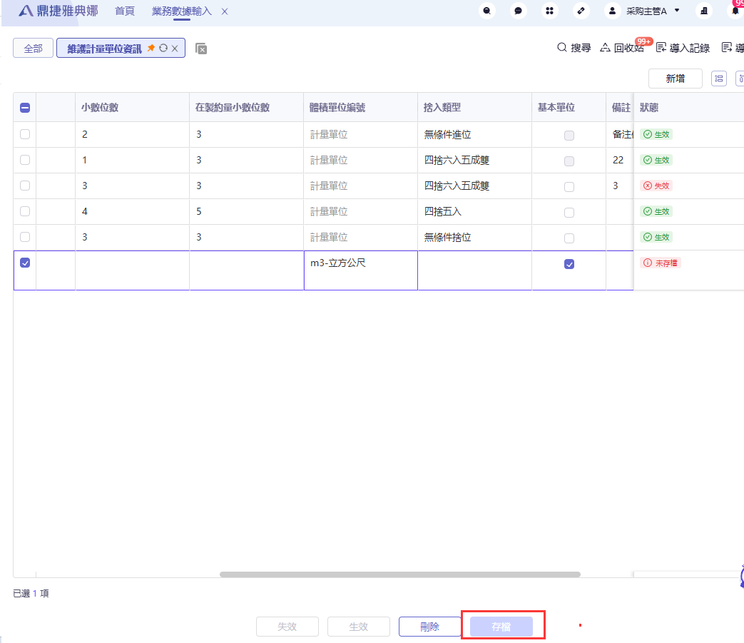

表格內開窗後使用hooks校驗並且setErrors,取消勾選後就serErrors失效了
9 4
发表于 前天 17:37 | 查看全部 阅读模式
已解决

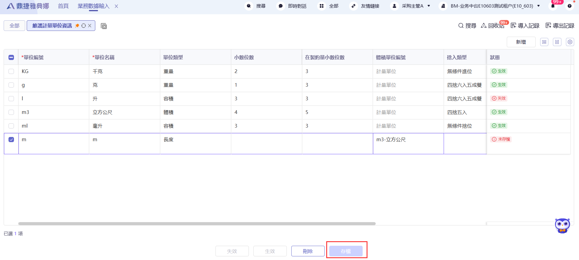

業務中台公共基礎 - 维护计量单位信息作業
開窗選擇後會校驗報錯
此時按鈕不可點擊

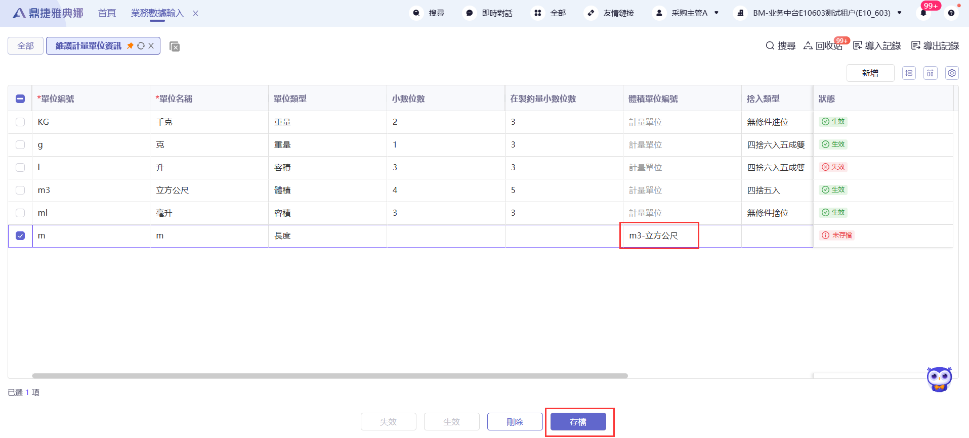

取消勾選再勾選後又可以點擊保存了
setErrors是綁在單元格control上的
請協助確認是不是BUG?謝謝

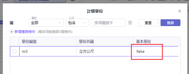

const control = component.getControl();
//当体积单位为非基本单位时,则必须建立与基本单位的换算关系
//先调用bm.meas_unit.get-查询计量单位,
//入参:单位编号=[当前行.体积单位编号],回参:单位编号、基本单位;
const requestParam = {
    "meas_unit": [
            "unit_no": value
//若回参.基本单位=false,再调用bm.unit_cnv.get,
//入参:换算单位编号=[当前行.体积单位编号],状态=Y.生效,
//若回参不存在,则报错:体积单位与基本单位间未维护换算关系!
const requestParam2 = {
    "unit_cnv": [
            "cnv_unit_no": value
    "search_info": [
            "search_field": "manage_status",
            "search_operator": "equal",
            "search_field_path": "unit_cnv",
            "search_value": ["Y"]

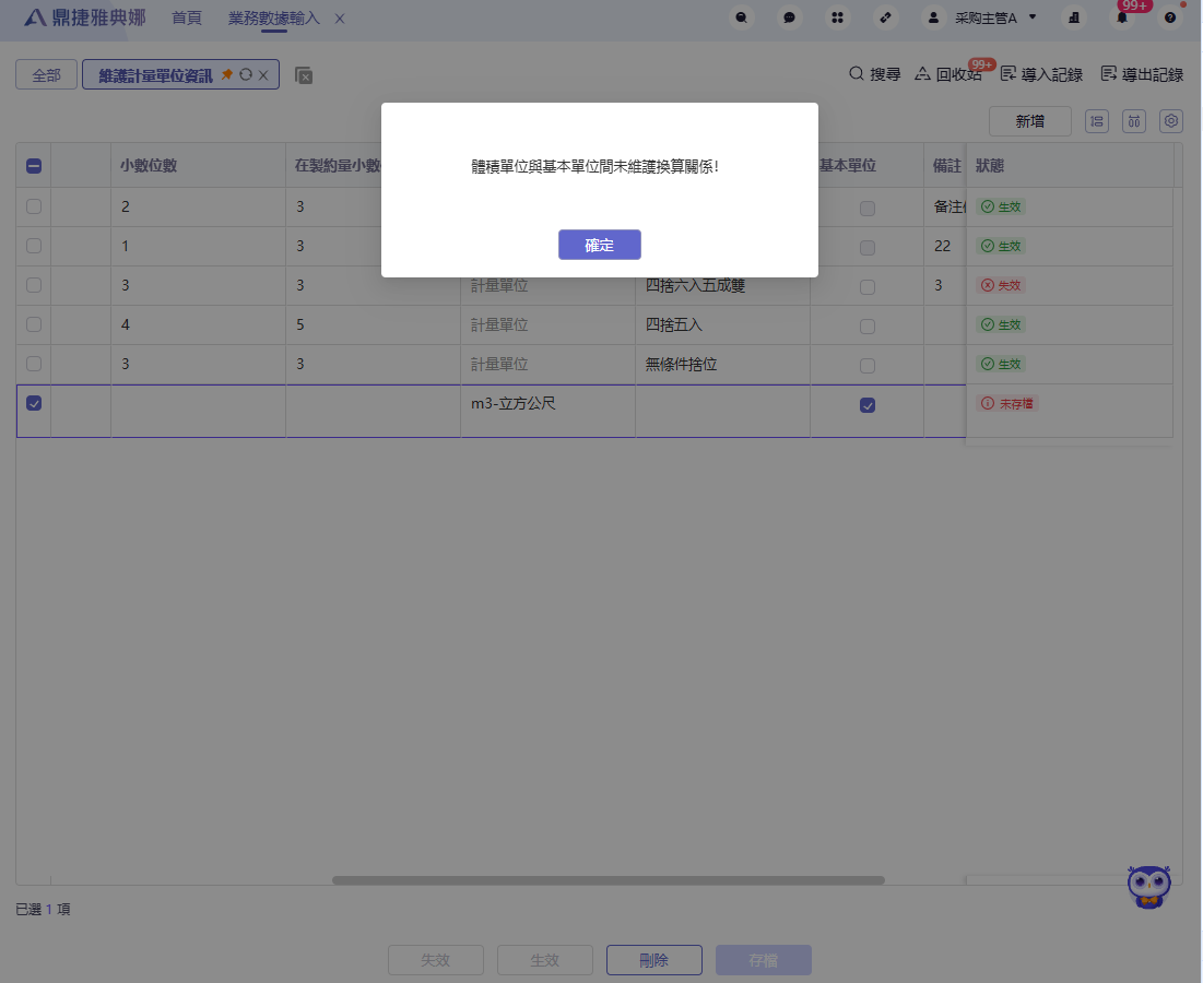

                                if (!unit_cnv || unit_cnv.length === 0) {
                                    options.utils.translate.setTranslation('zh_CN', { errMsg: '体积单位与基本单位间未维护换算关系!' });
                                    options.utils.translate.setTranslation('zh_TW', { errMsg: '體積單位與基本單位間未維護換算關係!' });
                                    options.utils.translate.setTranslation('en_US', { errMsg: 'The conversion relationship between volume units and basic units is not maintained!' });
                                    const errMsg = options.utils.translate.instant('errMsg');
                                    options.utils.athModalService.error({
                                        nzContent: errMsg
                                    control.setErrors({ volUnitErr: true });
                                    return false;

问题原因:
经过排查页面开窗栏位设置了数据变化监听的hooks事件,当数据发生变化时,调用接口判断是否满足条件,不满足会设置异常阻止页面提交,但是表格行选中时,没有添加行点击事件再去调用这个字段的规则,目前行选择时,会判断数据之前是否存在规则,如果存在规划会清空规则,所以勾选取消再次勾选时没有读取到规则,所以可以提交
解决方式:
选中表格,在表格中添加行点击的hooks事件,在事件脚本中添加需要校验的字段规则
