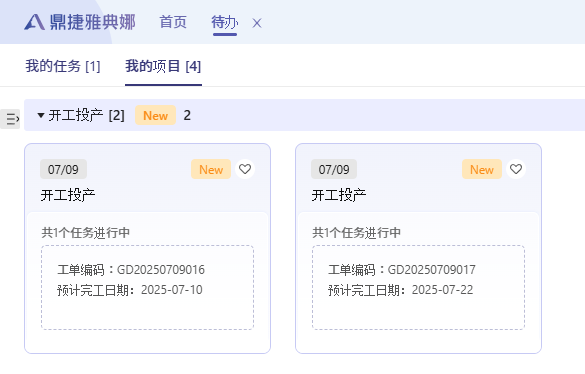

在我的项目中有两个项目(开工投产)正在进行

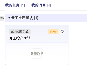

但在我的任务中, 只有呈现一张任务卡, 因为合并在一起了

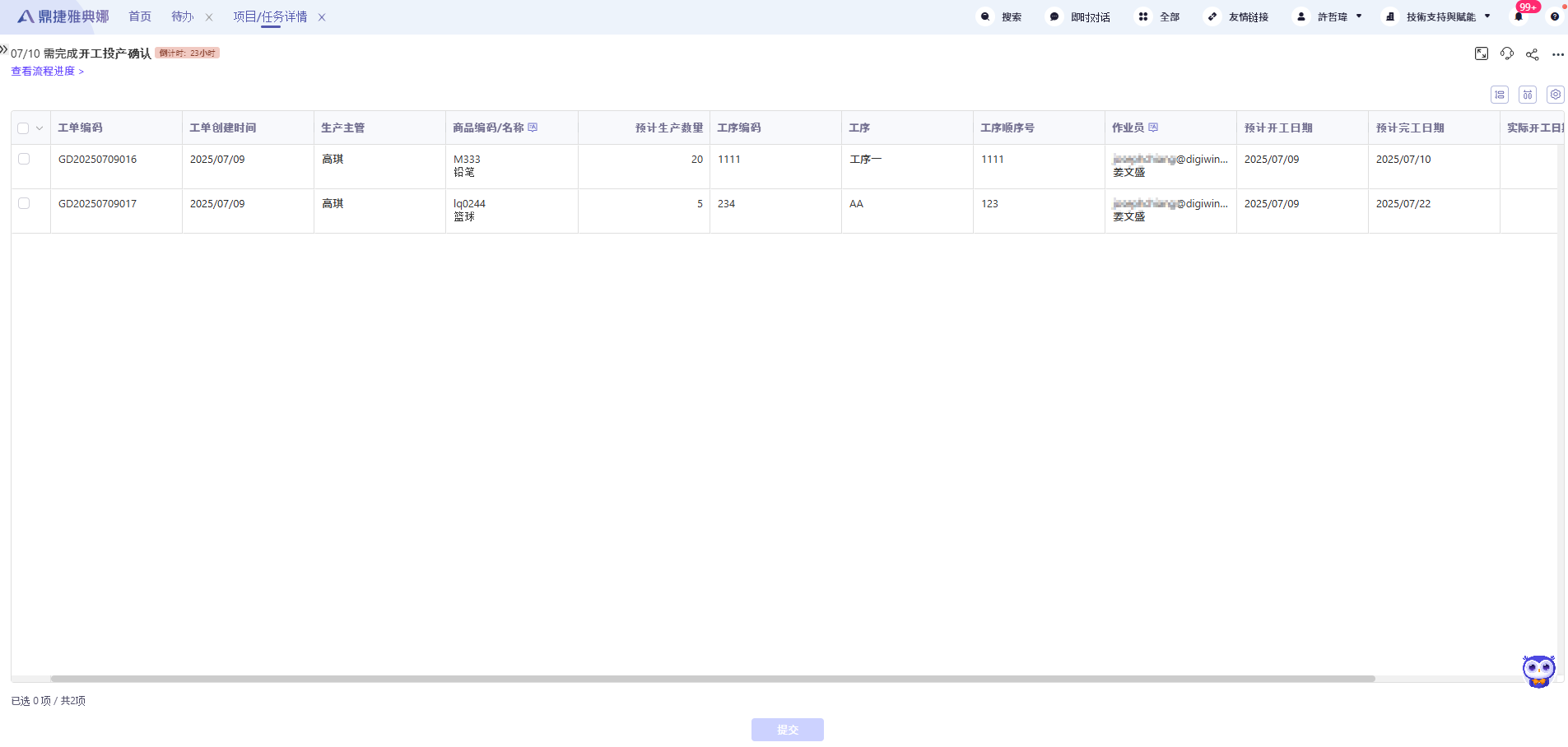

在任务详情页面中, 也可以看到两个任务的资料, 合并在一起显示了

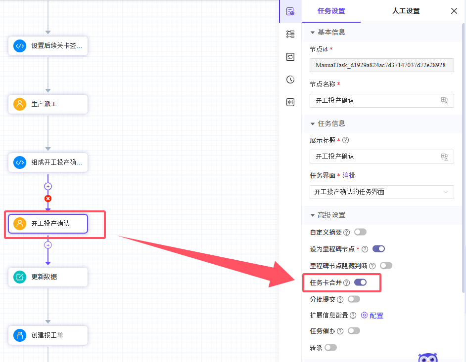

数据驱动2.0中, 任务卡合并的设定方式
在高级设定中, 开启任务合并即可

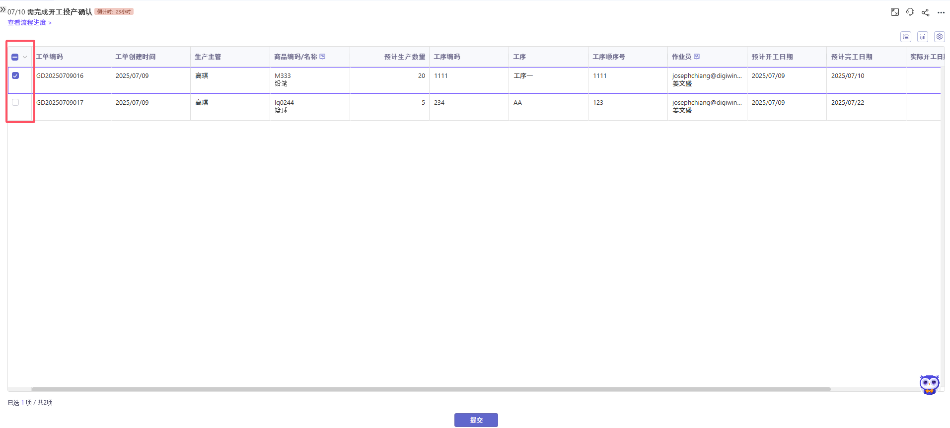

顾名思义, 分批提交就是当你任务中有多笔资料, 想要分次送出
实作方式
这边依你关卡中的页面分成两个部分, 标准页面及自定义页面

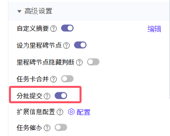

标准页面,在高级设定中开启分批提交即可
自定义页面,除了在高级设定开启外, 还需要在自定义页面中, 依照先前DTD设定分批提交的方式设定, 在此不多赘述
