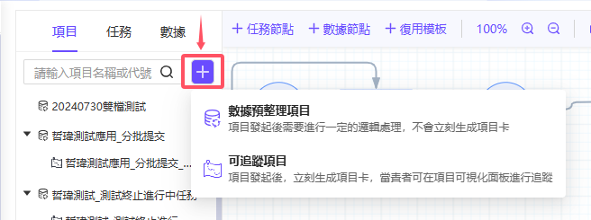

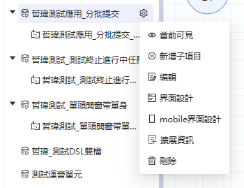

在Menu的驱动执行中
新增项目可以看到有两种
数据整理项目也叫mainline项目, 可追踪项目也叫user项目
数据整理项目 : 功用与服务编排相似, 目的就是为了在user项目发起前, 可以做一些像资料组装整理/呼叫服务取得资料等前置工作, 故不会发项目卡, 如项目需要手动发起, 手动发起的开关在这
可追踪项目 : 就是一般使用者在前端主要关心的流程, 会发起项目/任务卡, 再搭配里程碑做一般流程的进行
进阶一点
一个数据整理项目下可以有多个可追踪项目, 但可追踪项目上面不一定要有数据整理项目, 可独立存在
新增的方式是在数据整理项目右边的齿轮图案新增

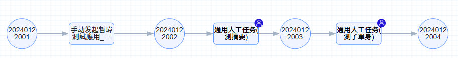

一个数据整理项目(哲玮测试应用_分批提交), 数据状态从20240122001走到20240122004

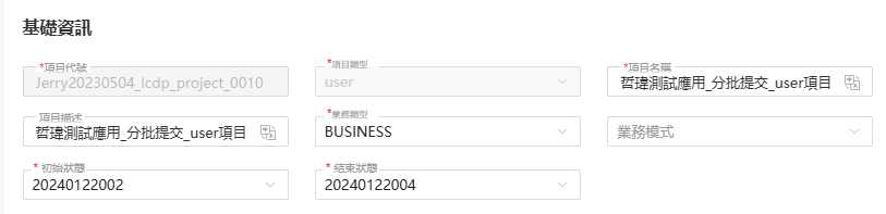

下有一个可追踪项目(哲玮测试应用_分批提交_user项目), 数据状态从20240122002走到20240122004
流程如下
当发起了一个mainline项目(哲玮测试应用_分批提交), 从20240122001开始, 当走到20240122002的数据状态时,
平台得知了他下面有一个ˊ可追踪项目(哲玮测试应用_分批提交_user项目)的起始节点是20240122002, 故这时会发起该user项目,
并且发出项目卡, 之后流程经过20240122003, 到20240122004的时候, 走到了结束的数据状态, 项目结束

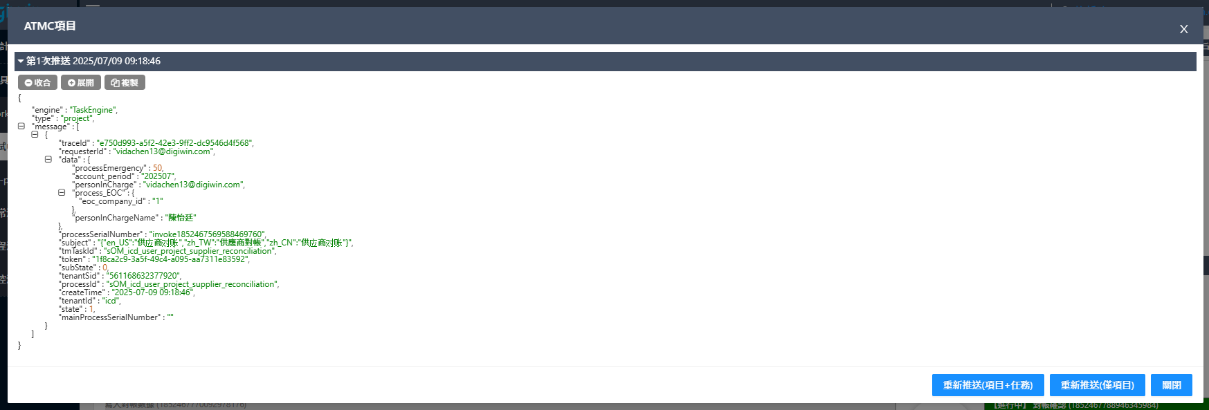

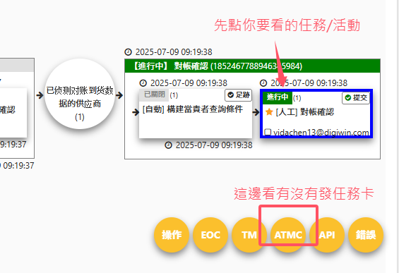

当没有收到项目卡/任务卡, 任务引擎运为管理工具排查说明

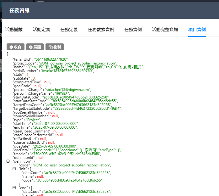

看项目内容
重点属性
projectCode : 项目代号
serialNumber : 项目序号
type : TransformData(数据整理项目)/project(可追踪项目)

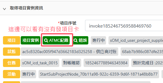

看有没有发起项目卡
有内容表示有发项目卡

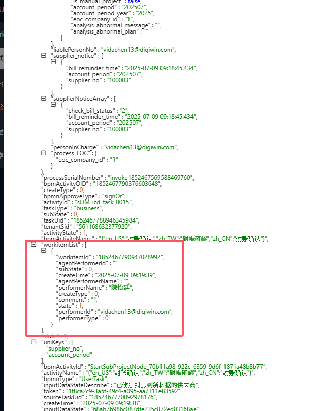

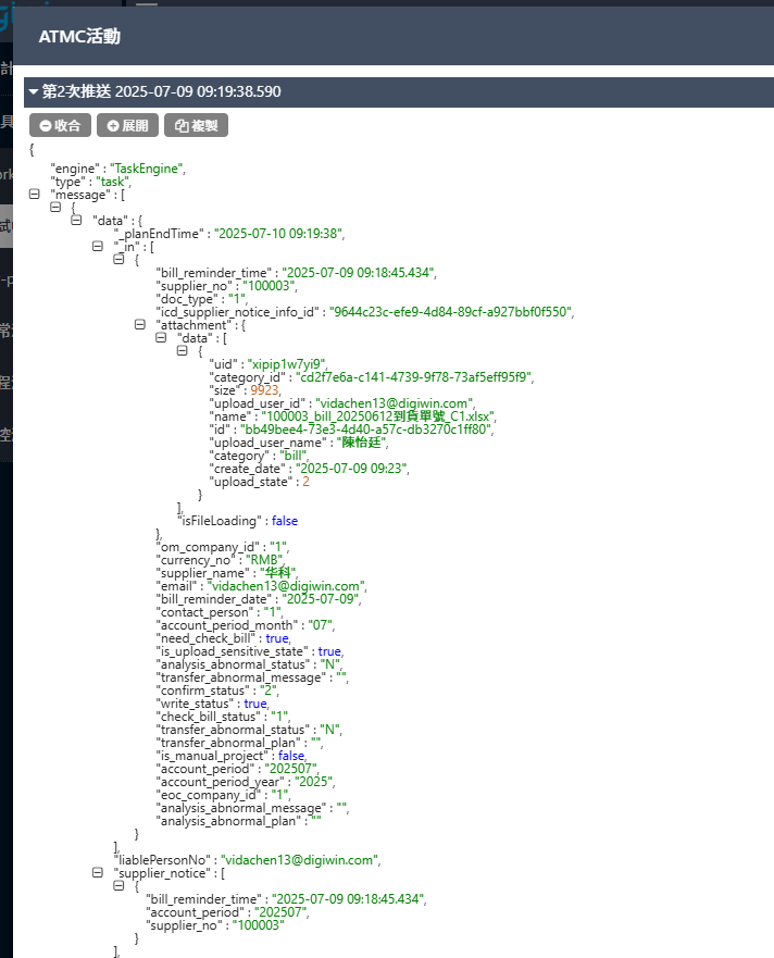

有没有任务卡
有内容表示有发项目卡
其中, workitemList属性中是任务卡派给谁(由谁处理)
最后, 特别注意, 如果没有发项目卡, 就算后面经过人工任务/审核型任务, 也不会发任务卡
