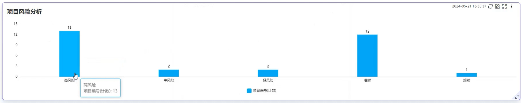

1.交互式元素跳转 :通过点击图表中的图形 、资料点触发跳转, 例如柱状图, 可以透过点柱子触发跳转

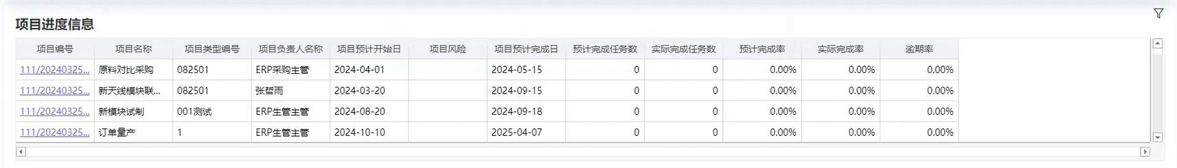

2.超连结跳转 : 通过点击跳转列的超连结触发跳转, 例如交叉表, 设定跳转的栏位会附超连结, 可以透过点击超连结触发跳转

并非所有图表类型都可以跳转ABI报表, 仅有某些复杂图表有(例如双轴图, 交叉表、堆积图)

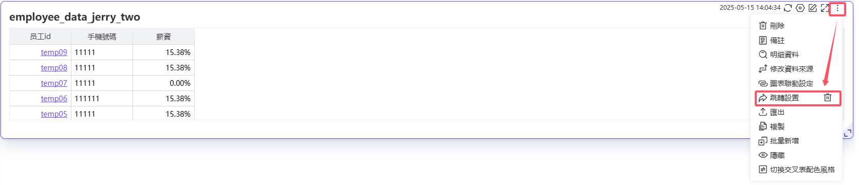

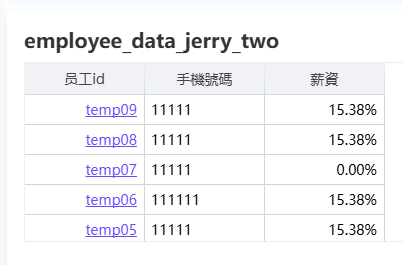

目标小范例-当点击下表中的员工ID, 开启指定报表, 并且将该行的员工ID值当作入参开启ABI报表

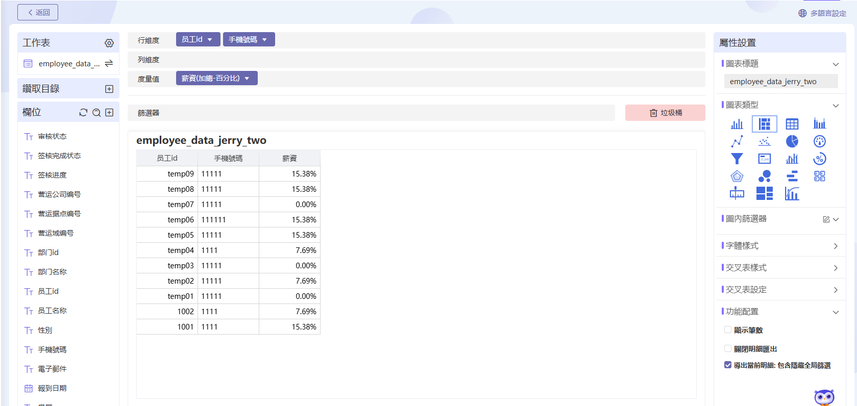

STEP1.新增一个交叉表,设定好栏位

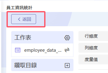

STEP2.按下[返回]回到主页面

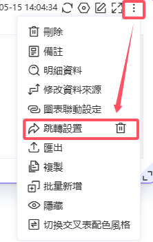

STEP3.在主页中该图表右上角点击[跳转设置]

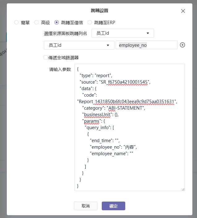

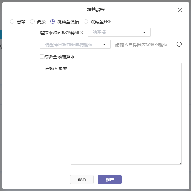

STEP4.跳转设置设定, 选择[跳转至亿信]
选择来源面板跳转列名 : 哪一个栏位的值要产生超连结
请选择来源面板跳转栏位 : 要把哪一个栏位的值带过去
请输入目标图表接收的栏位 : 把栏位值带过去, 带过去的key
传递全局筛选器 : 如果目标面板有全局筛选器, 那我们可以勾选将我们来源面板的筛选器条件(有的话)带到目标面板
请输入参数 : json格式
以范例为例, 内容如下
  "type": "report",
  "source": "SR_f6750a4210001545",
  "data": {
    "code": "Report_1431850b6fc043eea9c9d75aa0351631",
    "category": "ABI-STATEMENT",
    "businessUnit": {},
    "params": {
      "query_info": [
          "end_time": "",
          "employee_no": "內容",
          "employee_name": ""
type : 固定是report
source : 来源报表code
code :目标的ABI报表code
category : 固定是ABI-STATEMENT
businessUnit : 运营单元
params : 底下是呼叫ABI报表时的入参格式, 以范例来说, [目标图表接收的栏位]我设定是employee_no, 所以实际上呼叫时, 会把我上面employee_no原本的值[内容]换成真实的栏位值
填写完毕的样子
最终效果, 画面也会重新刷新, 可以看到员工id栏位的值都有超连结
