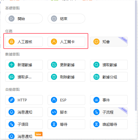

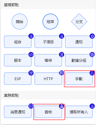

在数据驱动1.0中, 有人工型任务(活动节点是手动)跟审核型任务(活动节点是签核) , 数据驱动2.0中则是人工关卡及人工签核
