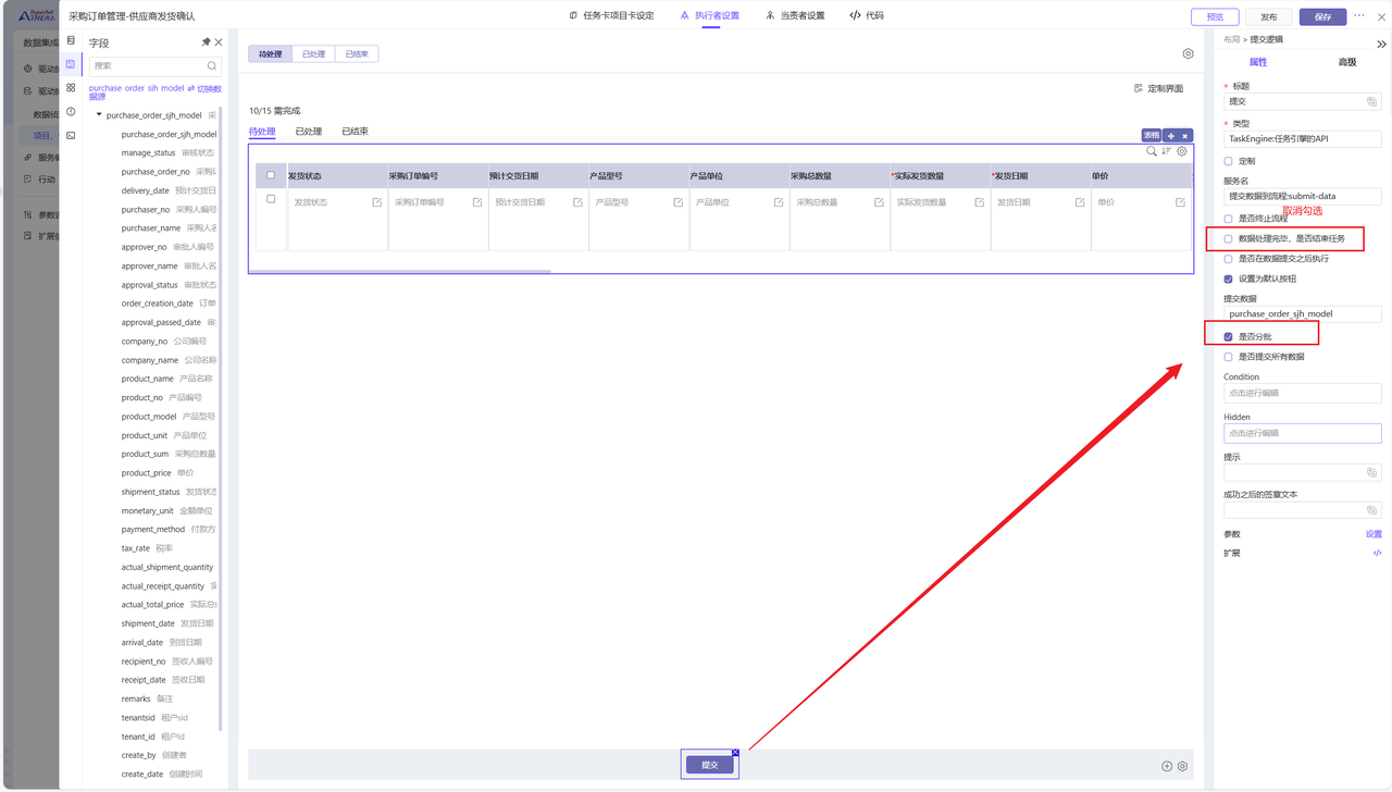

 1、准备一张无待处理数据但未关闭的任务卡
 创建一个分批式提交的单档任务且提交后不会结束任务(表格配置勾选列,按钮配置提交按钮的分批)
 流程中该任务卡提交完所有行后,就会成为一张无待处理数据但未关闭的任务卡

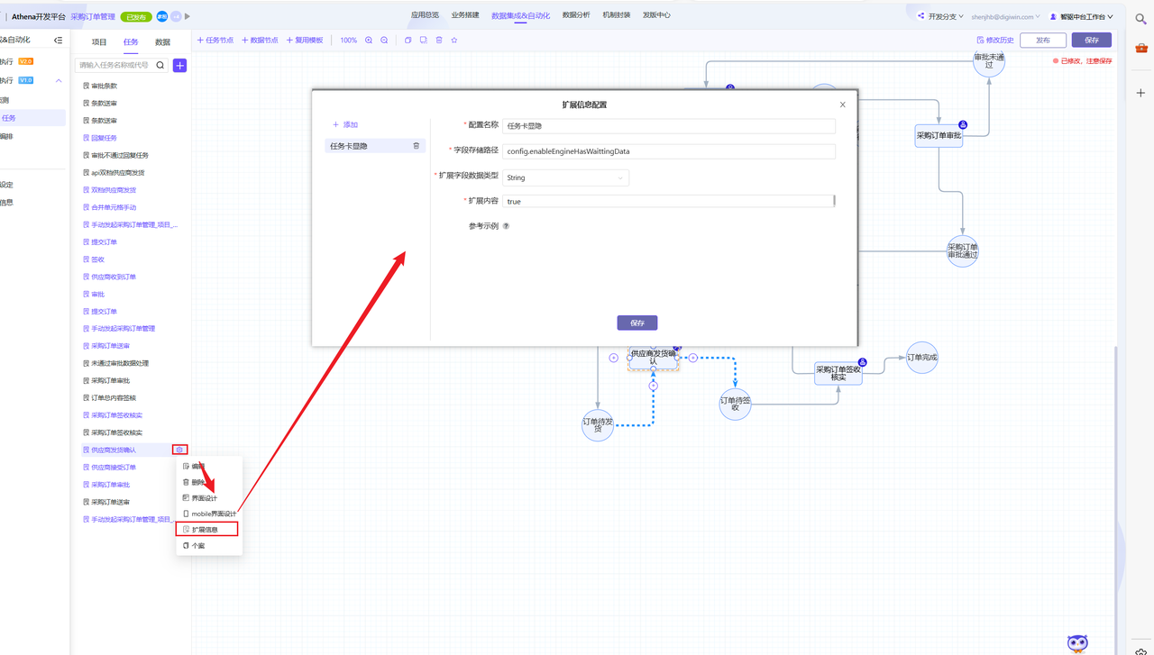

  2、配置任务卡扩展信息
  config.enableEngineHasWaittingData
  流程中必须有data,否则未处理数据无法为0。

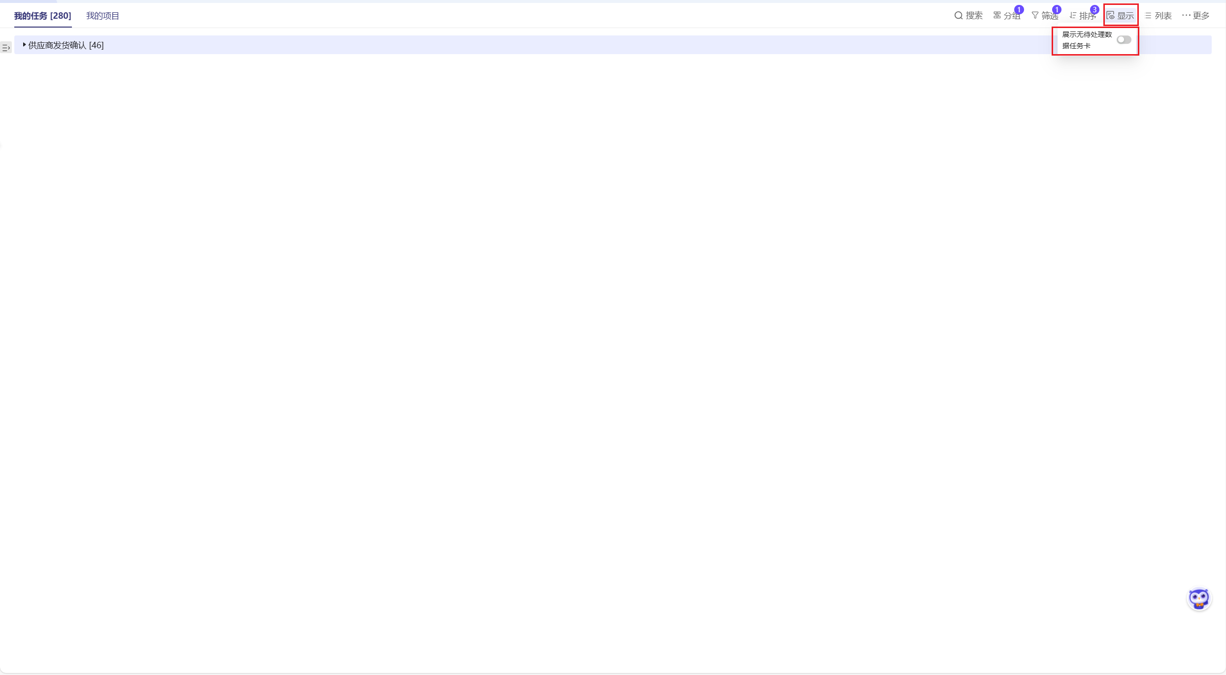

  最终展示效果
