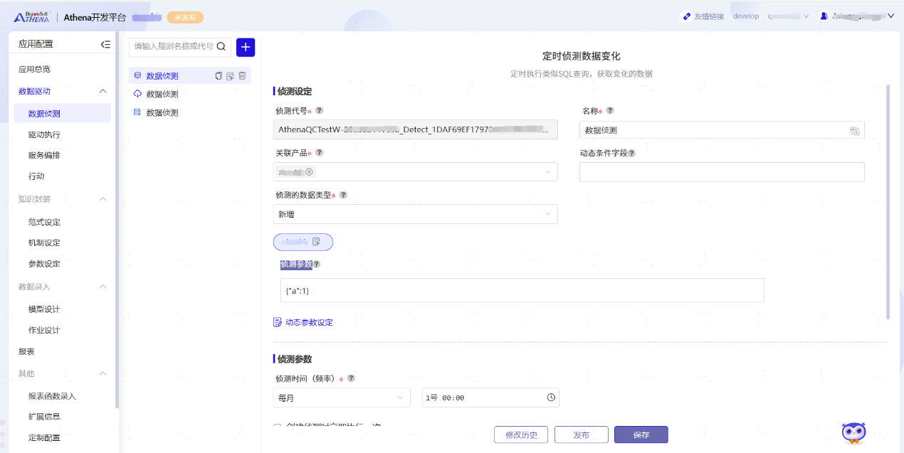

 1、在开发平台新增侦测如下图,新增“定时侦测数据变化”,“侦测的数据类型”选择“新增”,其他条件按照需要填写,配置完保存后发版

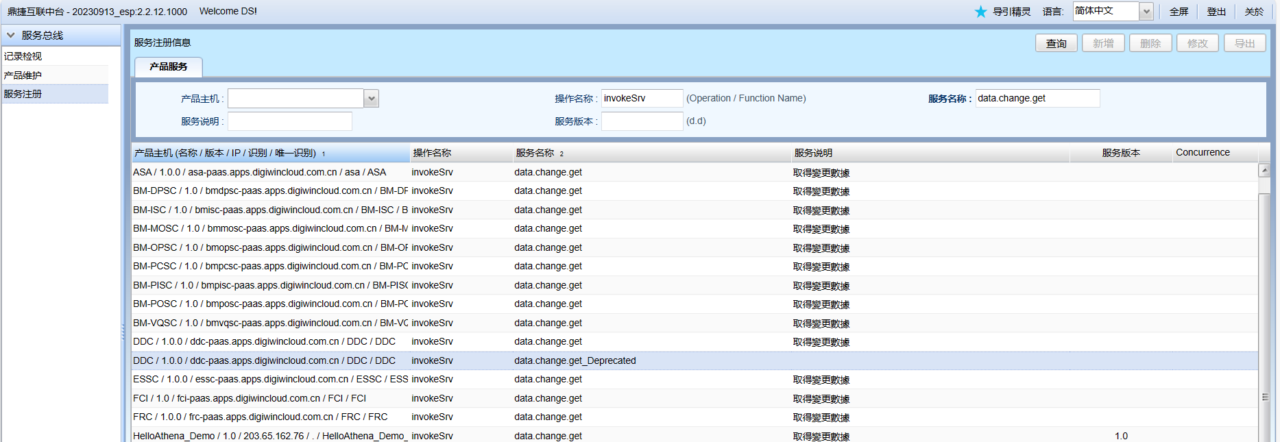

   2.1应用在esp平台注册并
   要实现的data.change.get接口

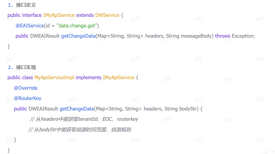

2.2应用中实现EAI接口
   2.21接口定义
  2.3  接口实现

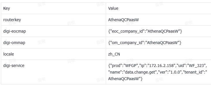

    2.3.1 从headers中获取信息 ,headers的Map的信息有:
    2.3.2  从bodyStr中获取规则

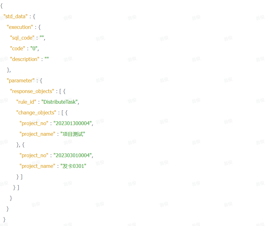

   2.3.3接口返回

      在esp平台查询“data.change.get”调用记录
