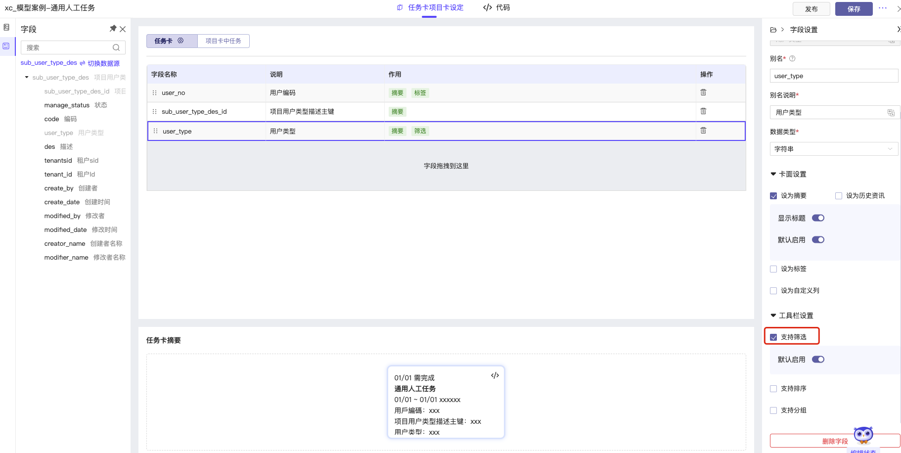

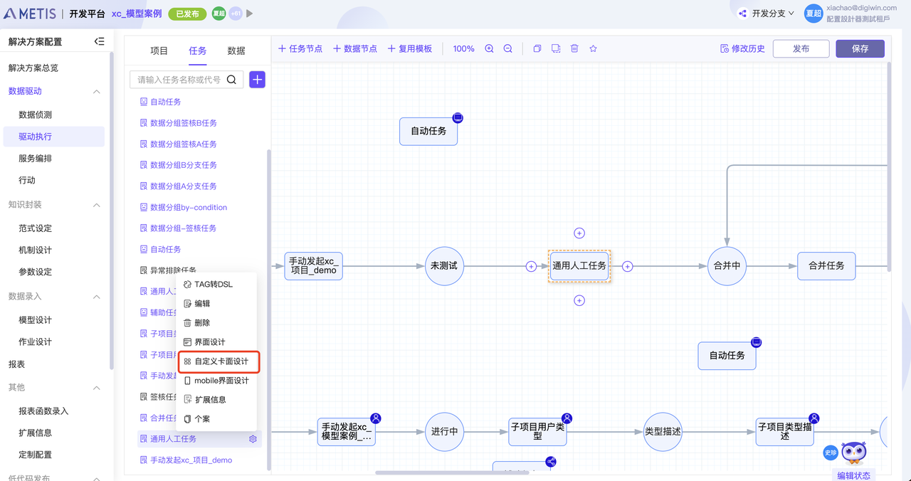

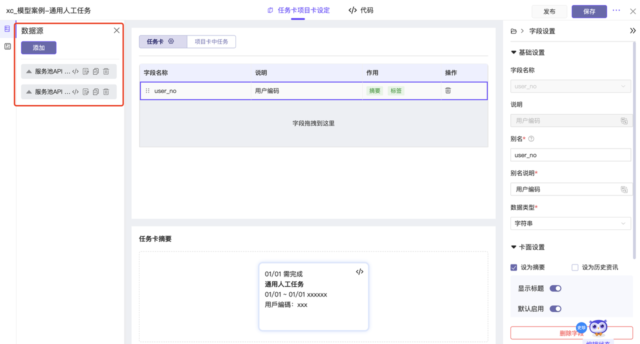

      1.1创建任务,点击【自定义卡面设计】,进入「任务卡项目卡设定」页面,选择数据源。
 1.2、从左侧拖拽(非数组)字段到中间画布中,勾选右侧属性面板中的【支持筛选】,【默认启用】开启后,运行态默认生效,交付设计器可见该字段默认启用,否则默认禁用,下同

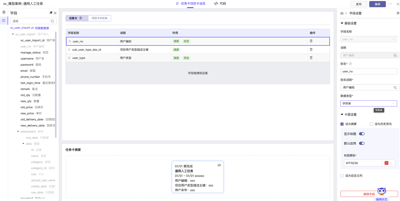

   1.3、如果看不到右侧属性面板中的“支持筛选”属性(如下图),是因为拖拽字段是个数组类型,不符合规范

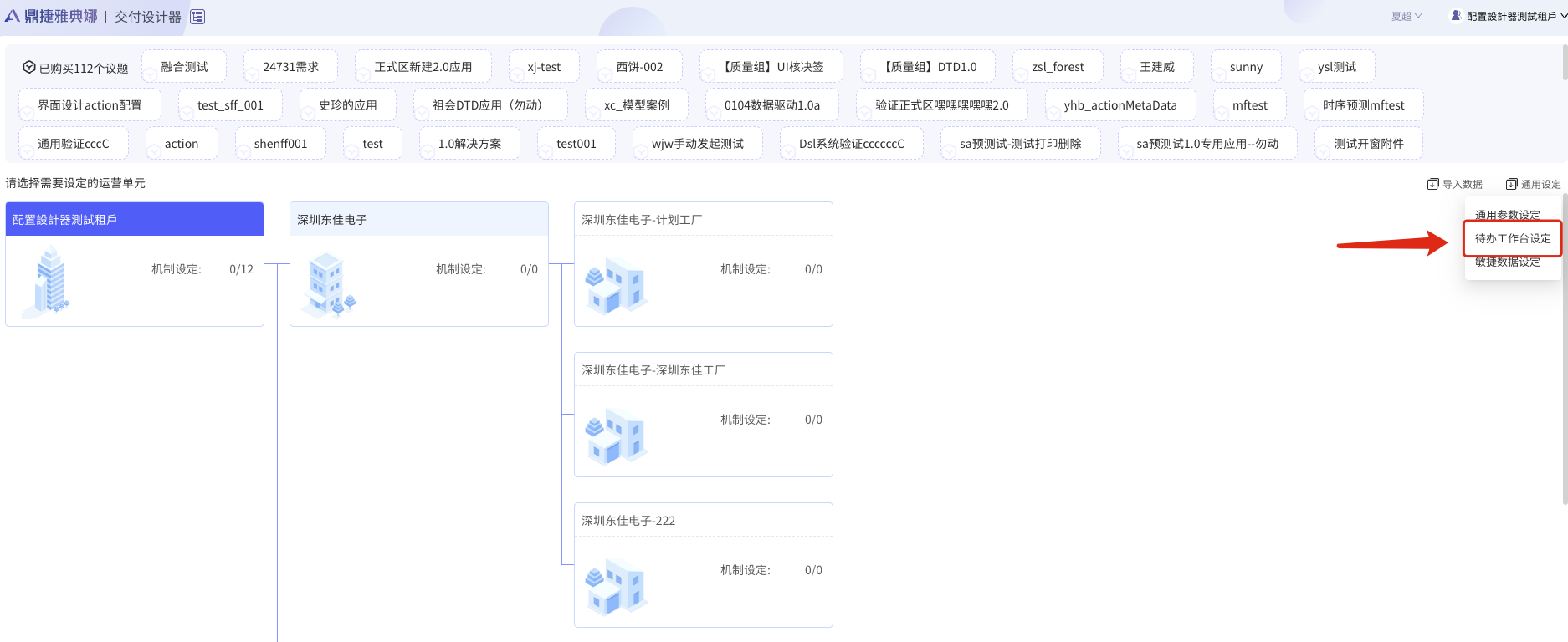

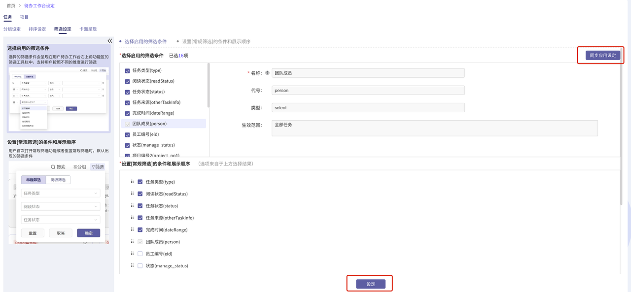

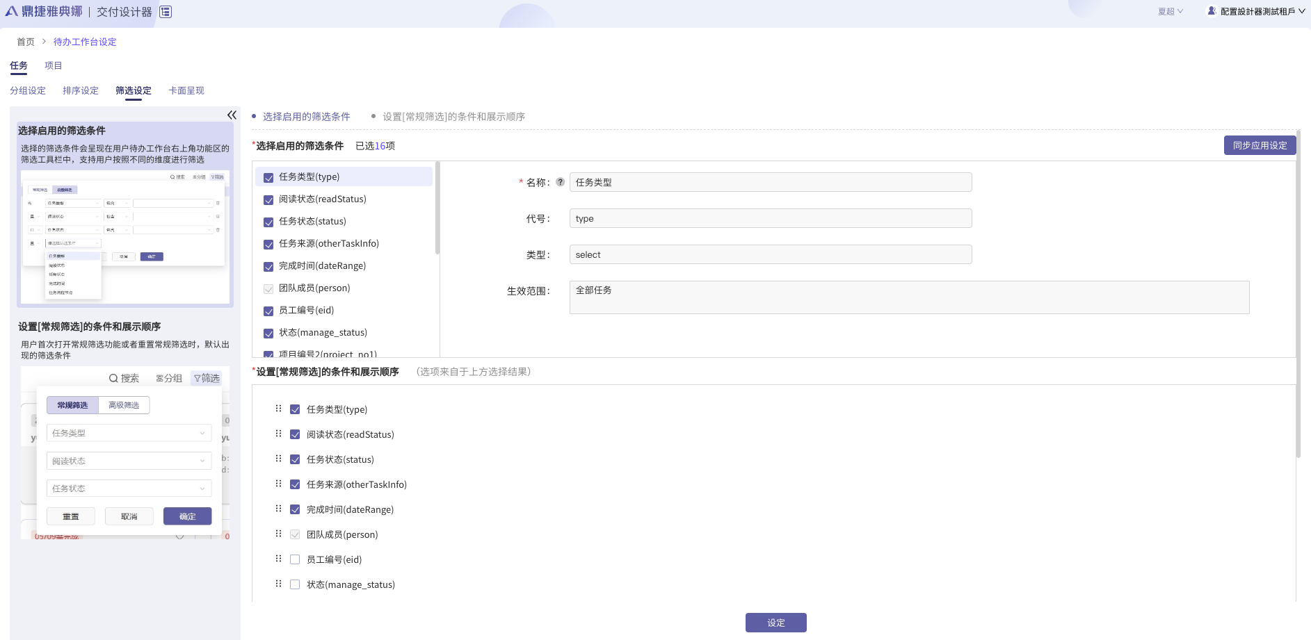

    2.1 查看或编辑租户级配置,登录交付设计器,点击【待办工作台设定】,进入配置页

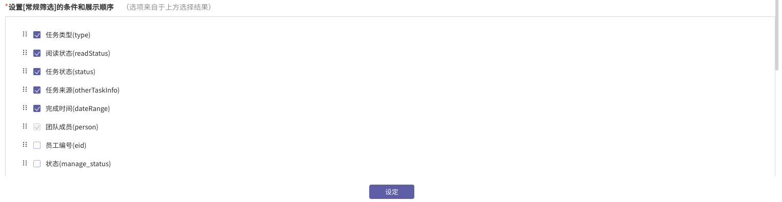

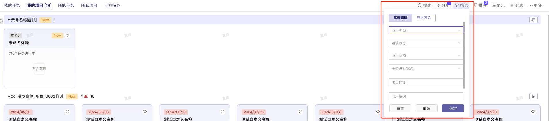

2.2首次登录,这里会自动同步平台标准条件+应用级自定义条件,用户可在此基础上进行启用和禁用。「选择启用的筛选条件」对应运行态的【高级筛选】功能,「设置[常规筛选]的条件和展示顺序」对应运行态的【常规筛选】功能,常规筛选条件的结果来自于高级筛选。
 常规筛选条件
  常规筛选
2.3点击过【设定】,保存租户级配置。后续应用修改配置,须点击【同步应用设定】才能生效,点击后,租户配置会被清除,相当于重新初始化。

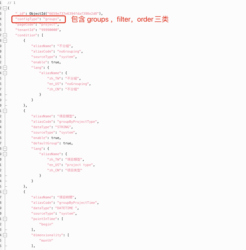

  租户级配置后存储km库中效果如下
