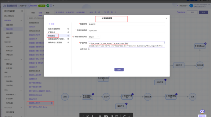

需求背景:
      当ISV在表格中存储任务卡相关数据时,希望可以根据数据足迹相关信息点击数据后,直接打开对应的任务卡详情
实现方式
       1、开启数据足迹-点击需要配置的任务卡,右击打开扩展信息配置
具体配置信息说明如下:
    "data_name": "xc_user_import",//表名
    "is_array": true,//是否是数组
    "field": [//字段
            "data_name": "user_no",//字段名称
            "is_array": false,//是否是数组
            "data_type": "string",//字段类型
            "is_businesskey": true,//是否业务主键
            "required": "true"//是否必填
    "entity_name": "xc_user_import",//实体名称
    "data_type": "object",//数据类型
    "description": "用户导入",
    "language": {//语系
        "description": {
            "zh_TW": "用戶導入",
            "zh_CN": "用户导入"
    "lang": {
        "description": {
            "zh_TW": "用戶導入",
            "zh_CN": "用户导入"
    "is_businesskey": false,//是否是业务主键

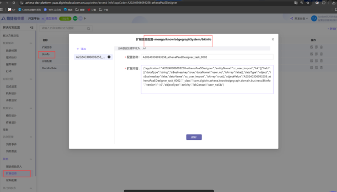

2、配置BK(业务主键)
数据库地址:mongo/knowledgegraphSystem/bkInfo
具体配置信息说明如下:
   "application": "A20240306093258-athenaPaaSDesigner",//应用代号code
    "entityName": "xc_user_import",//实体名称
    "bk": [//bk信息
            "field": [//字段
                    "dataType": "string",//数据类型
                    "isBusinesskey": true,//是否是业务主键
                    "dataName": "user_no",//字段名
                    "isArray": false//是否是数组
            "dataType": "object",//数据类型
            "isBusinesskey": false,//是否是业务主键
            "dataName": "xc_user_import",//表名
            "isArray": true//是否是数组
    "objectValue": "A20240306093258_athenaPaaSDesigner_task_0002",//任务卡code
    "version": "1.0",//租户版本
    "objectType": "activity",//代表任务或活动
    "bkConcat": "user_no$&"//bk连接
