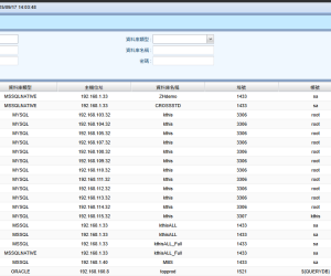

华为云测试区,租户:DWCK0420,作业入口:财务智管家-电汇收款
问题:想要实现点击下载模版的按钮后,生成一个本地的空的excel模版,但是目前通过hooks代码编写后无法实现效果,请协助排查,谢谢
登录/注册后可看大图
登录/注册后可看大图
代码如下:

目前下载模板选择通用按钮后,在操作栏位选择下载模板,然后在底部扩展中点击,打开按钮的代码配置,加上以下图中的代码即可实现,不需要配置hooks 下载模板和上传附件功能都是使用create接口,导入按钮使用get接口                                 登录/注册后可看大图                   &n ...
翁俊Lv.7 发表于 2025-3-13 11:23:08 | 查看全部
登录/注册后可看大图
