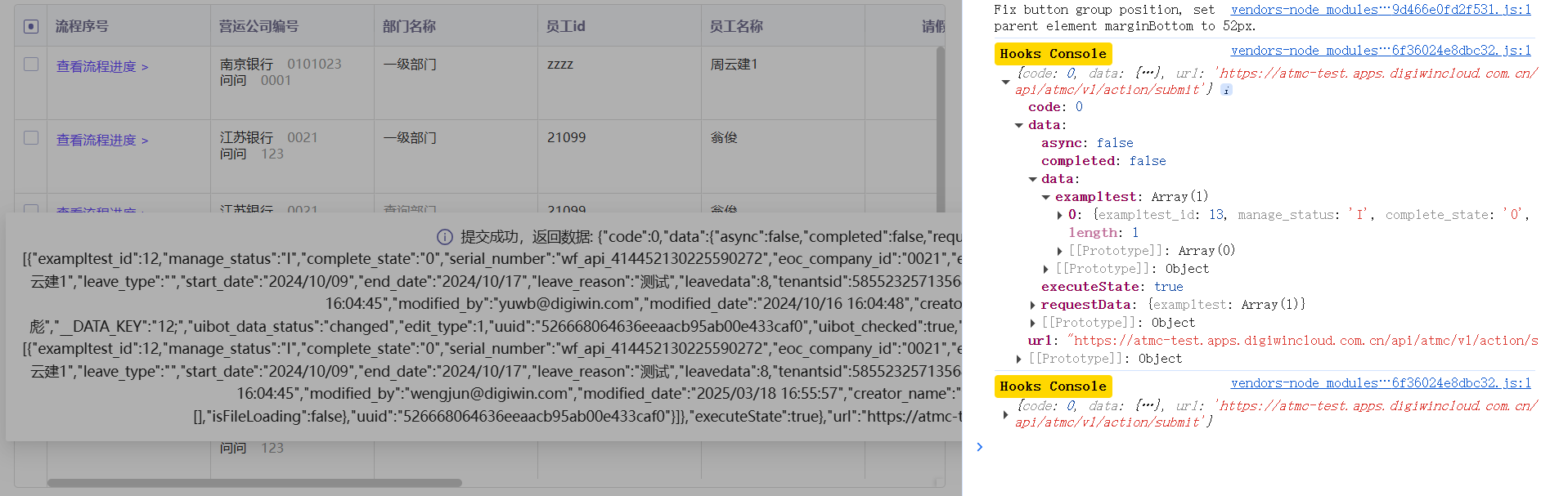

点击抛收款单按钮,成功生成ERP单据后,画面没有任何提示信息,用户无法识别执行与否,能否配置回传成功信息?目前只有失败时会有提示

可以在底部提交按钮上面添加hooks事件,使用afterSubmitHook(底部按钮提交接口成功后事件) 示例: // 获取当前组件实例的代理对象 const componentInstance = component.getComponentById('526f2e0d-b5dd-4e23-8889-c6f45749dc06'); // 弹出一个消息框显示返回的数据 options.utils.athMessageService.info(`提交成功,返回数据: ${JSON.stringify(response)}`);   //response 就是接口返回的数据,自行获取 // 手 ...
翁俊Lv.7 发表于 2025-3-18 16:59:47 | 查看全部
示例:
// 获取当前组件实例的代理对象
// 弹出一个消息框显示返回的数据
// 手动触发变更检测,更新视图
componentInstance.markForCheck();
效果图如下:
