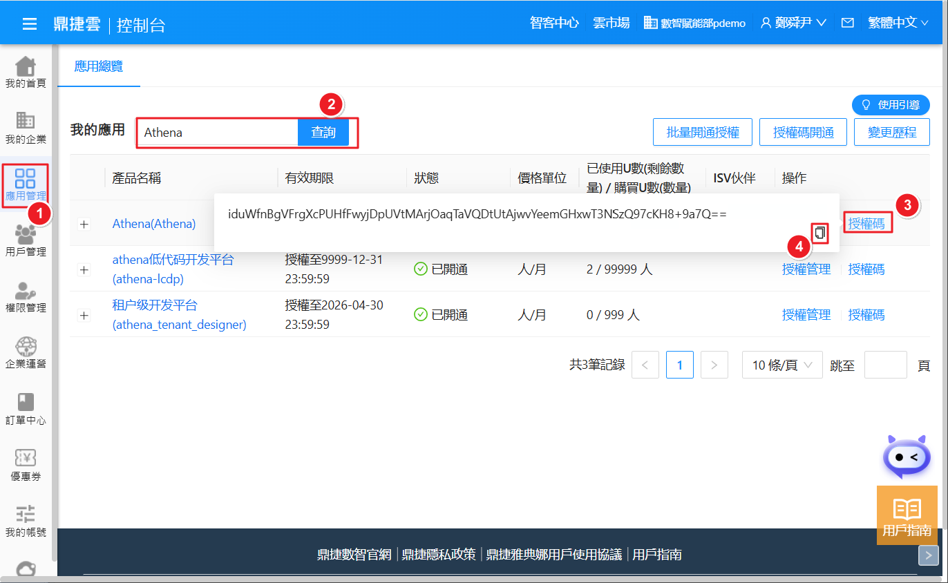

1. 先登录鼎捷云控制台,到应用管理中找到「Athena」应用,将授权码复制下来

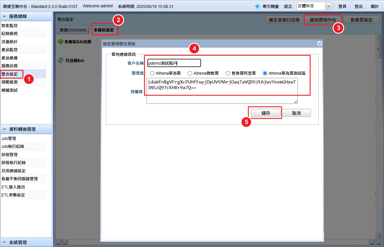

2. 登录地中台,依次点击整合设定->多厂区设定->启用云地中台
输入客户名称并选择使用的云区
将在上一步骤取得的Athena授权码贴到授权码的框中,按下保存

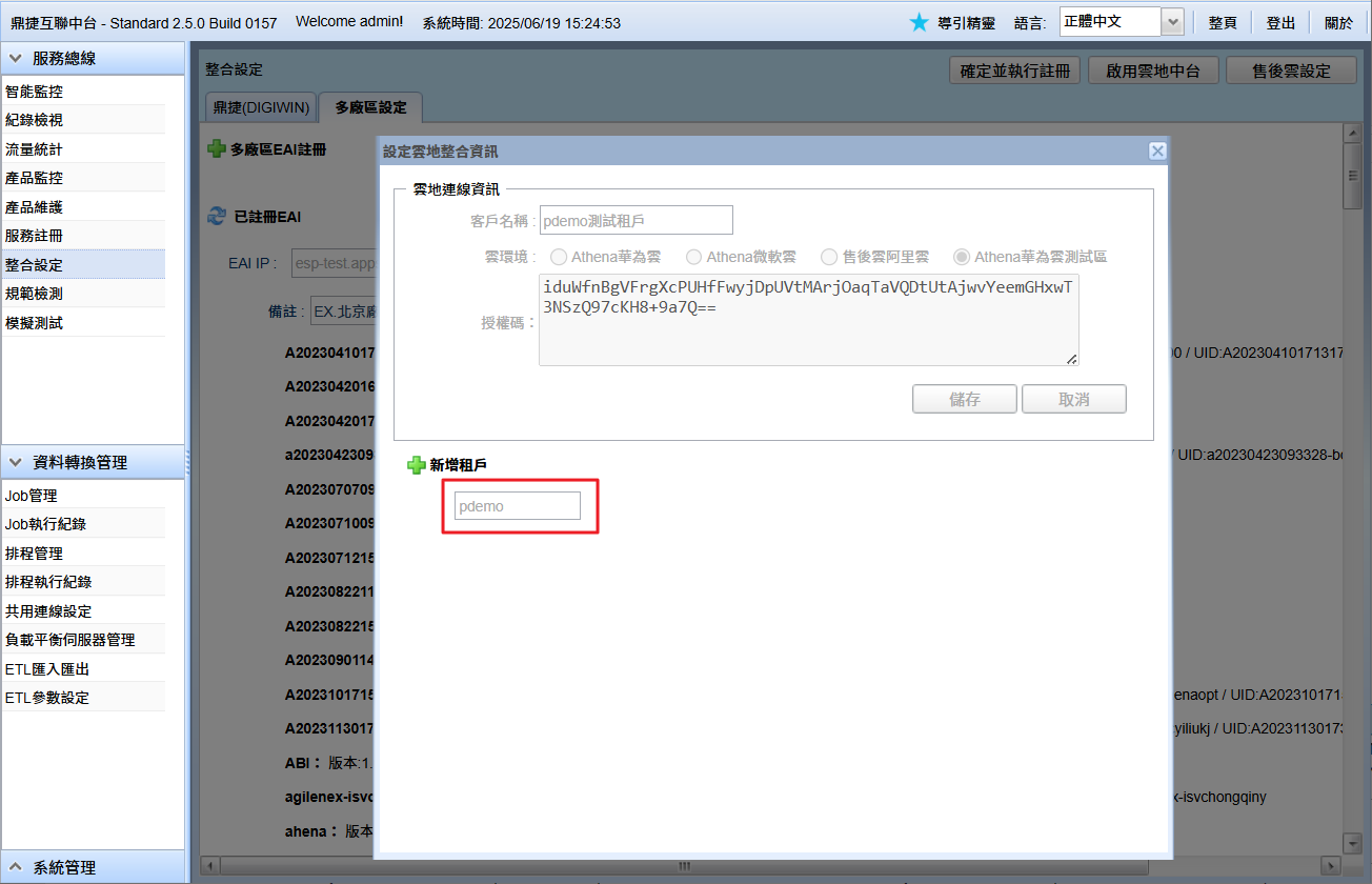

云地注册成功会跳出成功消息,底下租户清单会显示刚才注册的租户

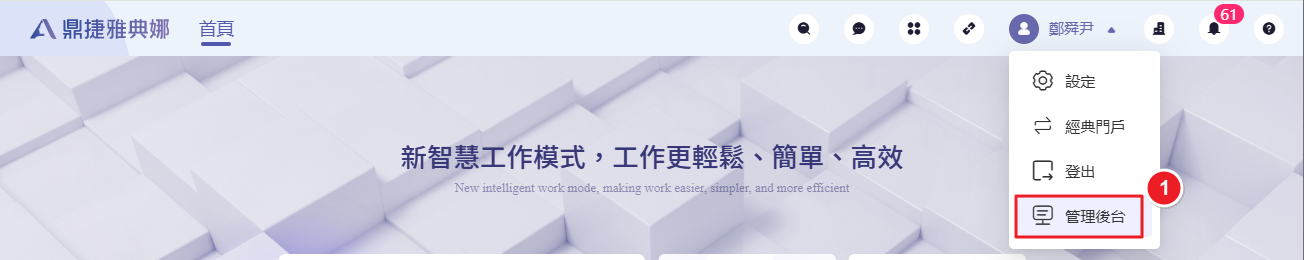

登录METIS运行平台,点击名字右方的小三角形,再点击「管理后台」

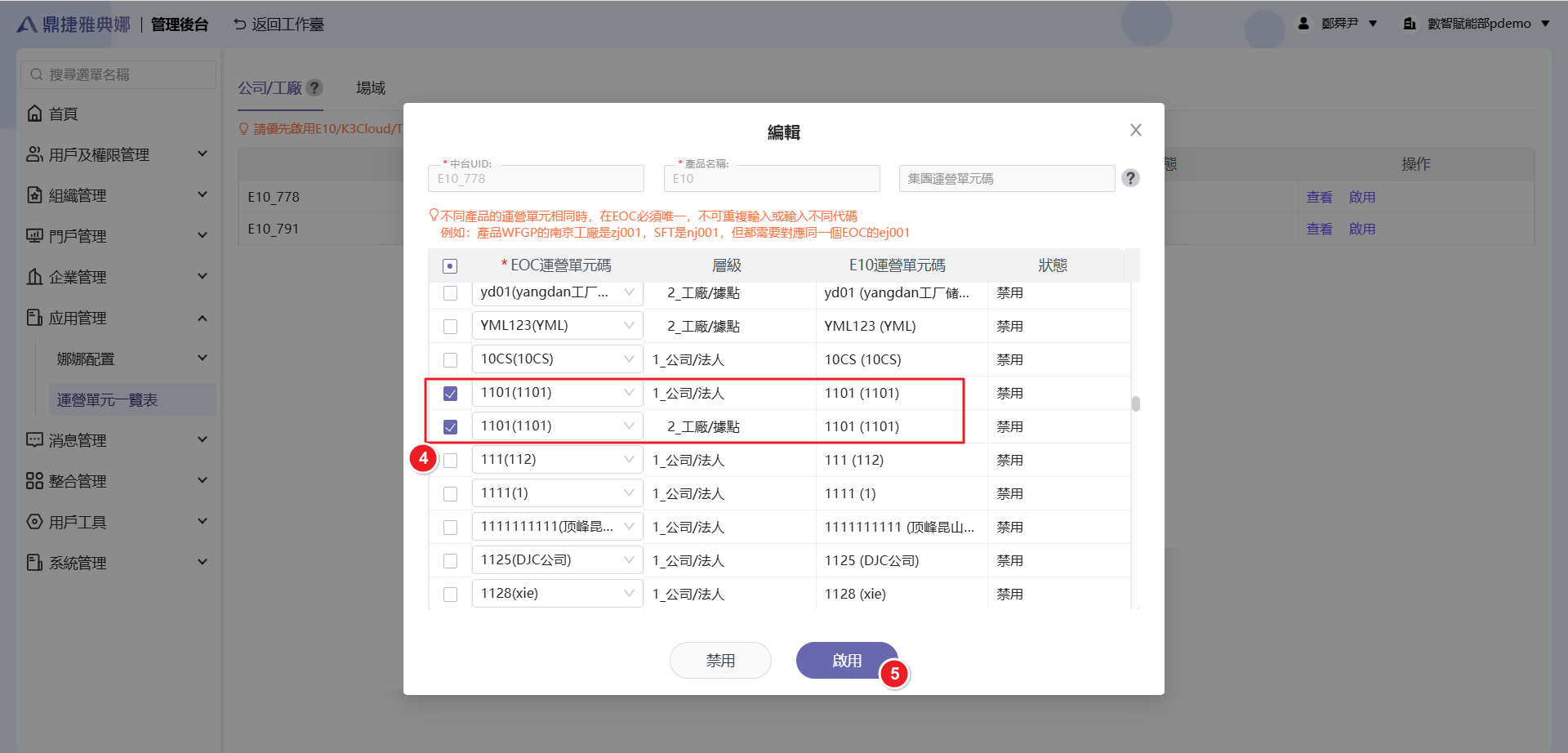

4. 一台地端产品可能有多组公司工厂别,以图中E10为例,请找到该租户要使用的E10公司工厂并勾选。系统会自动依据名称带入对应的METIS EOC运营单元码,若需要更改,可以点击下拉菜单更换
5. 设置好后点击「启用」

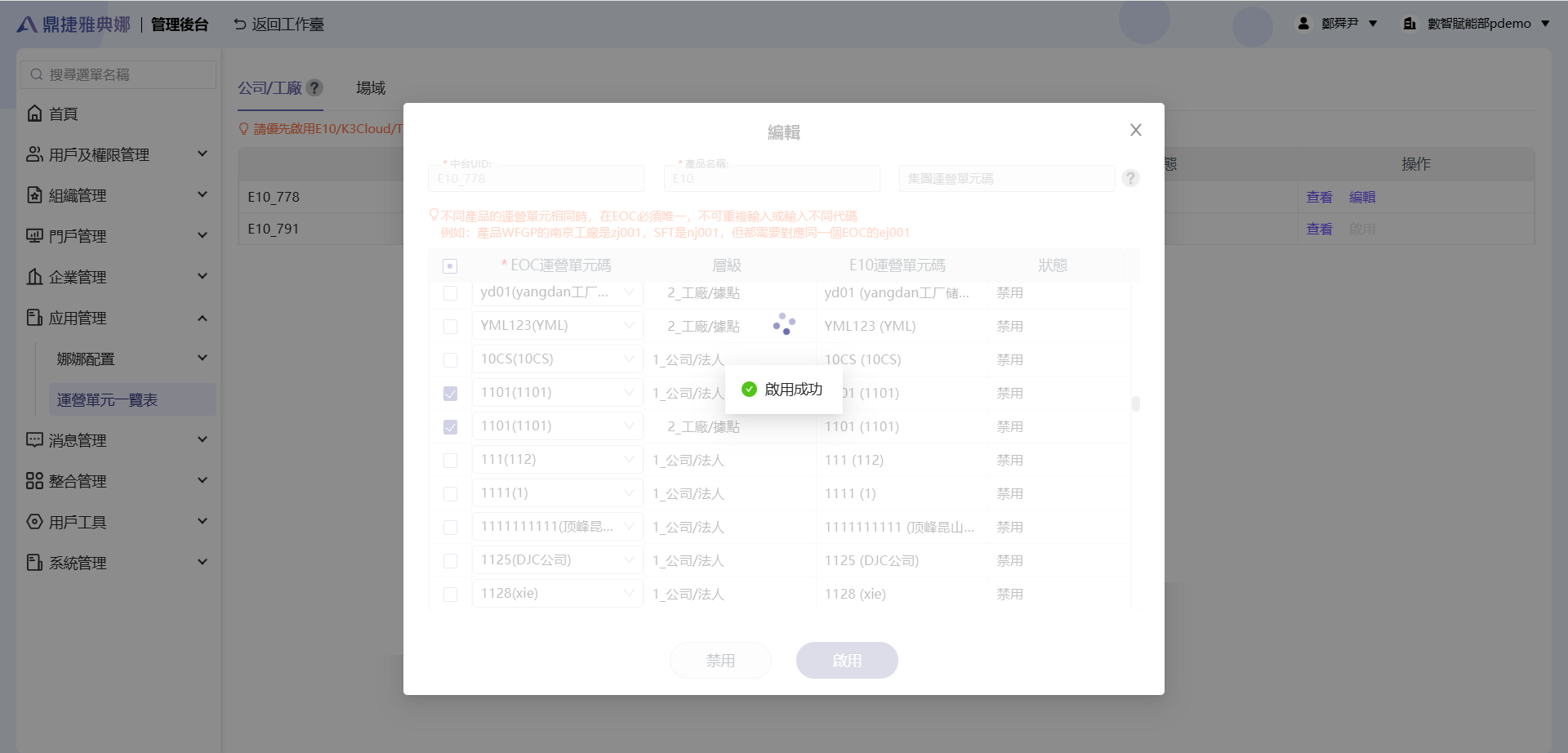

6. 设置完成会看到「启用成功」消息
