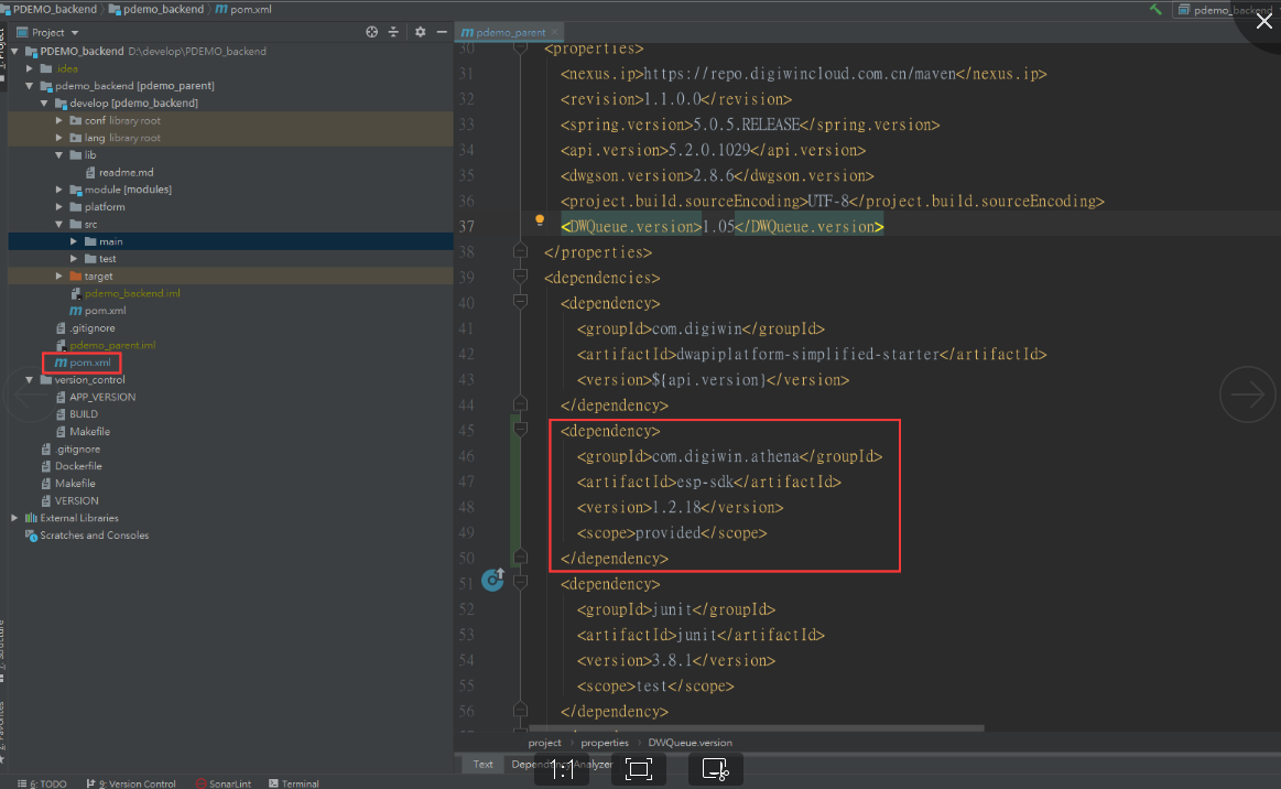

3.1 pom档引入jar档
依照您目前使用的DAP版本, 于下表选择适合的SDK版本(完整的版本号请跟系统开发顾问询问), 后将之设定在pom档中, 。
pom档设定在<dependencies>中, 新增一个<dependency>,其中${version}请替换成正确版本, 例如1.2.18
<dependency>
  <groupId>com.digiwin.athena</groupId>
  <artifactId>esp-sdk</artifactId>
  <version>${version}</version>
  <scope>provided</scope>
</dependency>
范例图示--

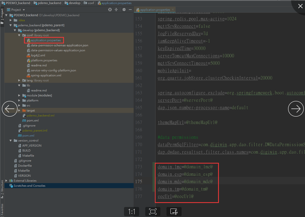

ESP-SDK在使用过程中, 会需要呼叫到鼎捷雅典娜的组件服务, 所以我们需要在application.properties中配置所需的资讯
3.2.1 application.properties中新增下述参数
domain.lmc=@domain_lmc@
domain.esp=@domain_esp@
domain.mdc=@domain_mdc@
domain.tm=@domain_tm@
eocUrl=@eocUrl@
范例图示--
3.2.2 配置参数实际值
