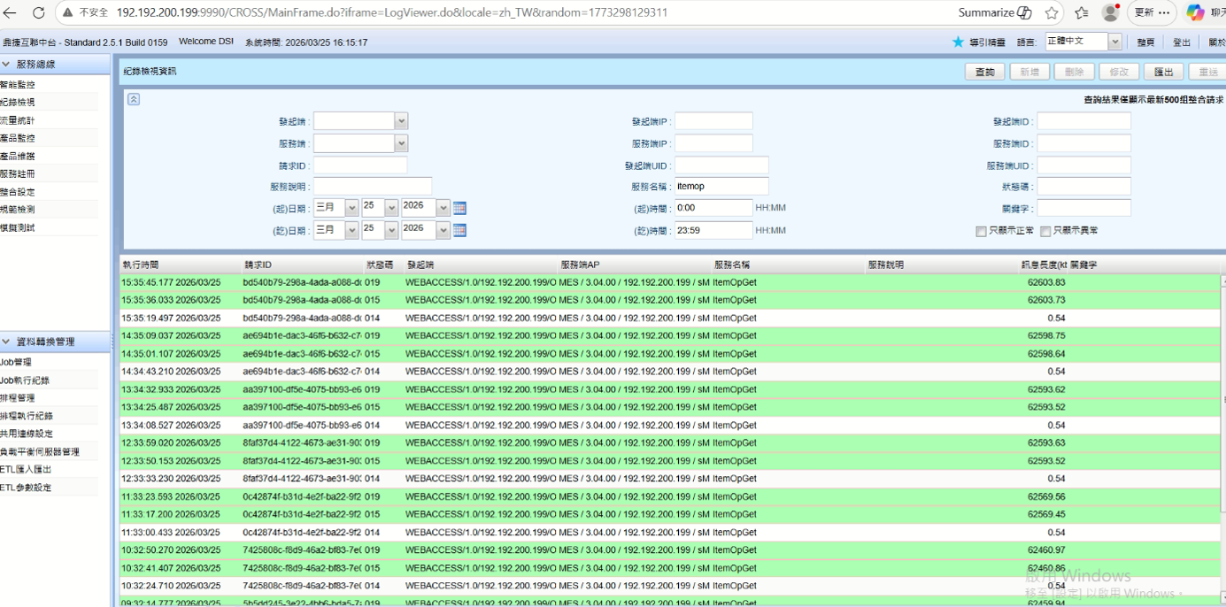

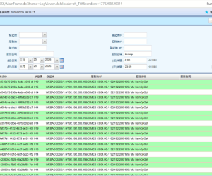

纪录呈现绿色是什么意思呢?按了没反应?
姜文盛楼主Lv.7 发表于 昨天 17:27 | 查看全部
问题原因
绿色代表讯息量过大
处理步骤
绿色代表讯息量过大,查看中台LOG,出现 OutOfMemoryError: Java heap space,
讯息量过大,造成内存不足,可以调整放大中台内存:D:\CROSS\CROSS\binrunjboss.bat 右键 文字档开启
把 Xmx2048m 改成 Xmx4096m
改完需重启服务
PS:根因是查询的数据量太大,建议请应用调整API优化(分页),避免频繁作大资料的查询
