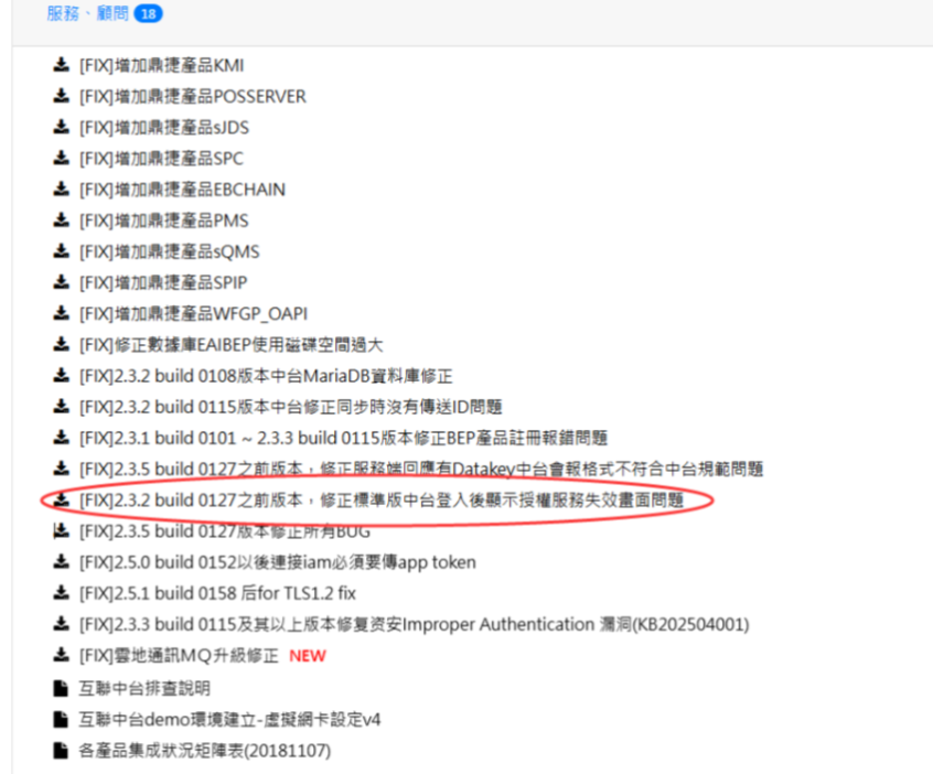

2.更新修正补丁
[FIX]2.3.2 build 0127之前版本,修正标准版中台登入后显示授权服务失效画面问题
更新后 问题解决
