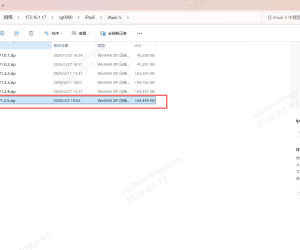

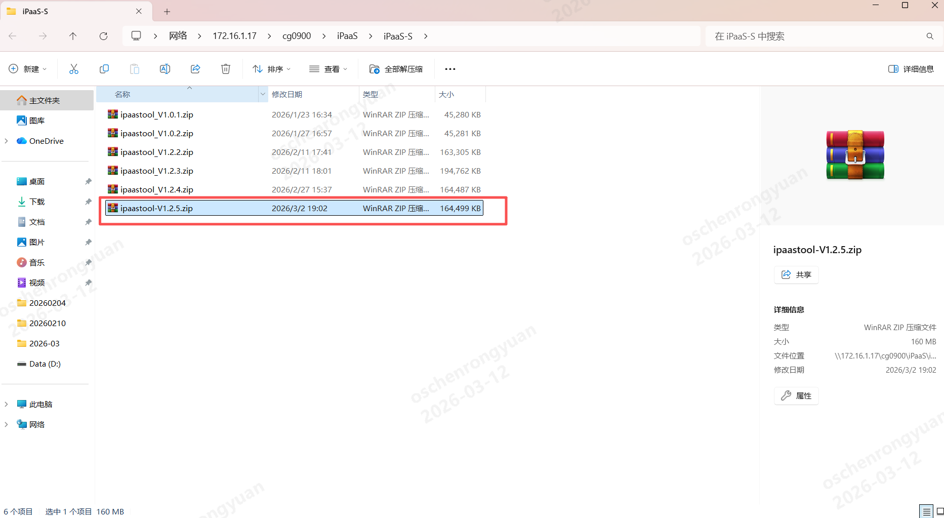

1、获取ipaastool工具包
下载路径:\\172.16.1.17\cg0900\iPaaS\iPaaS-S\

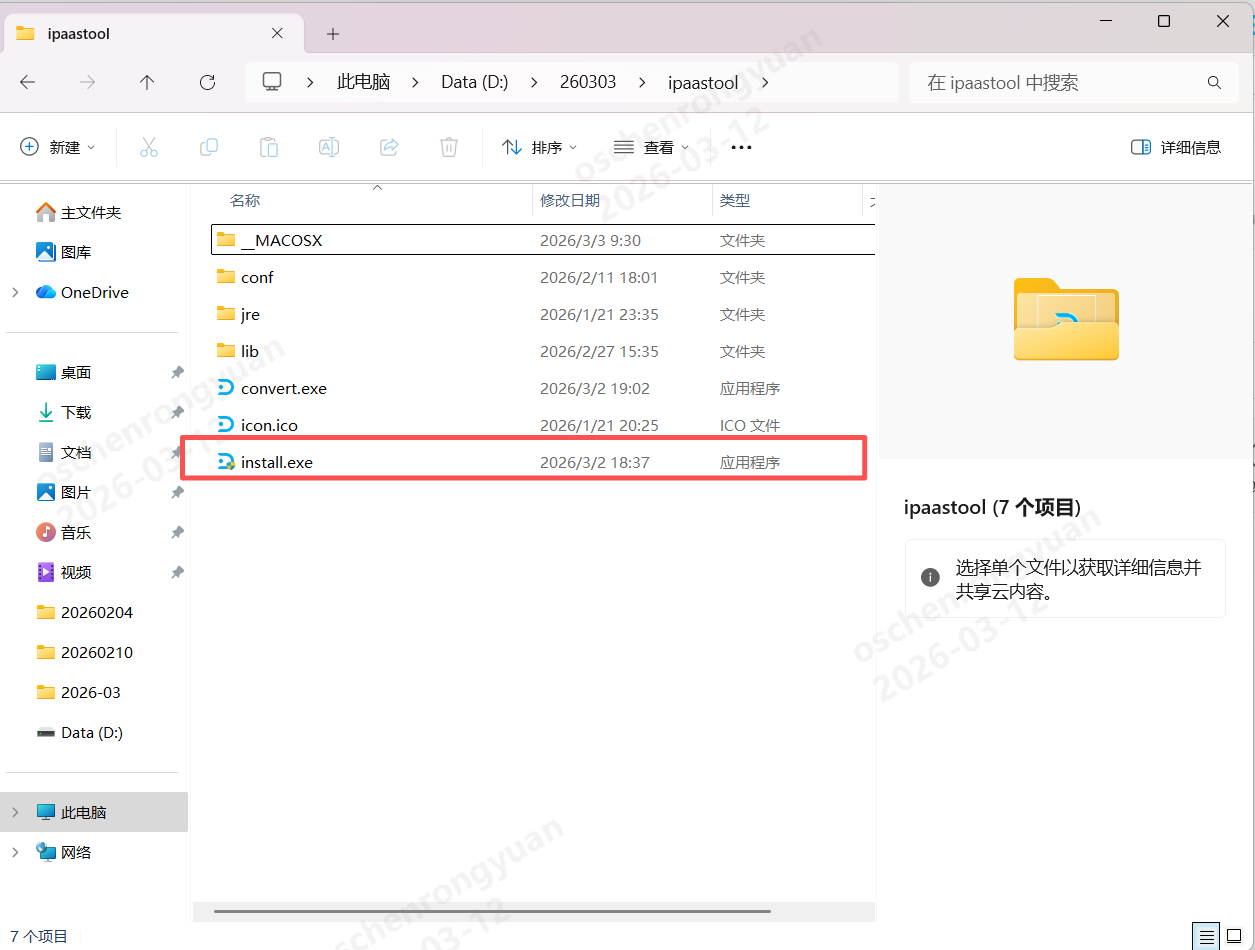

2、解压后双击打开ipaastool目录下install.exe,如图所示

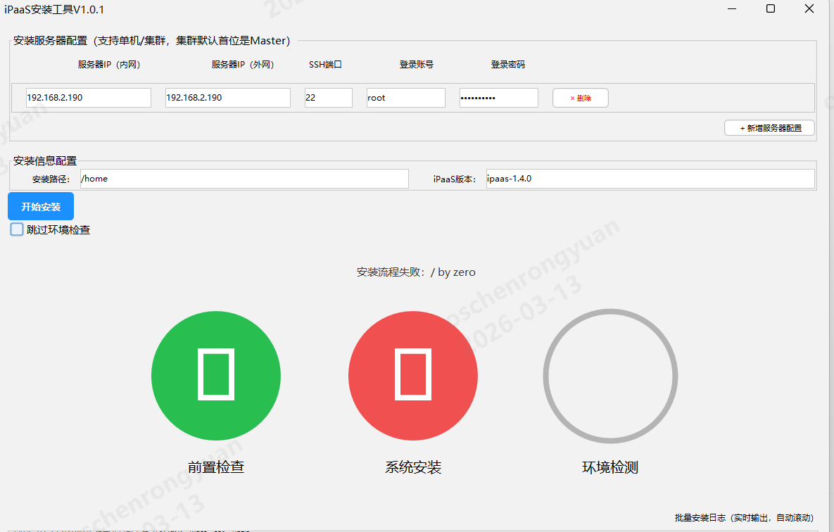

填写实际安装的服务器信息
(1)服务器IP(内网)
(2)服务器IP(外网)
(3)登录账号,默认root
(4)登陆密码
登录/注册后可看大图
3、输入目标安装路径,默认/home
输入需安装的ipaas版本号 ipaas-1.X.0

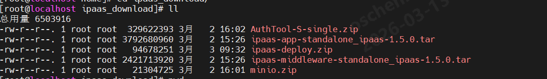

注:若客户家服务器无外网,则需在使用安装工具前,将ipaas的包通过U盘等介质上传到/home/ipaas_download目录下(/home为目标安装路径,可自定义,但务必与安装工具界面填写一致)
4、点击开始安装按钮,进入安装过程
注:若中途提示安装失败,请勾选跳过环境检查复选框后,重新点击“开始安装”按钮

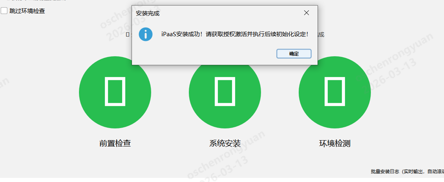

5、弹窗提示安装完成
