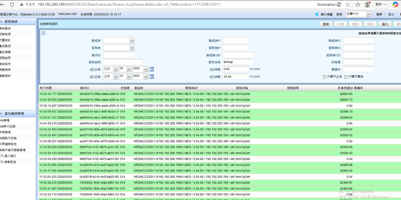

[问题求助] 纪录呈现绿色是什么意思呢?~按了没反应呢
5 1
发表于 昨天 16:41 | 查看全部 阅读模式
姜文盛楼主Lv.7 发表于 昨天 16:42 | 查看全部

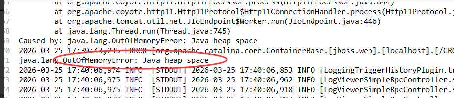

绿色代表讯息量过大,
查看中台LOG,出现 OutOfMemoryError: Java heap space,
应该是讯息量过大,造成内存不足,可以调整放大中台内存:D:\CROSS\CROSS\bin
runjboss.bat 右键 文字档开启 把 Xmx2048m 改成 Xmx4096m
改完要重启服务
