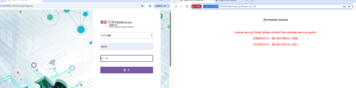

[问题求助] 中台登入出现:授权服务失效,请向客户服务中心确认。 (已检查授权没问题)
5 1
发表于 昨天 16:46 | 查看全部 阅读模式

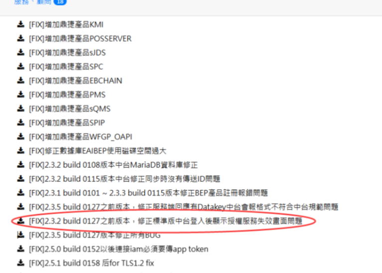

127版以前,需下载中台补丁
检查客户家中台版本
D:\CROSS\CROSS\server\default\deploy\CROSS.war\WEB-INF
systemparam.properties
此客户家版本为 0115 ,需要更新修正补丁
[FIX]2.3.2 build 0127之前版本,修正标准版中台登入后显示授权服务失效画面问题
更新后 问题解决
