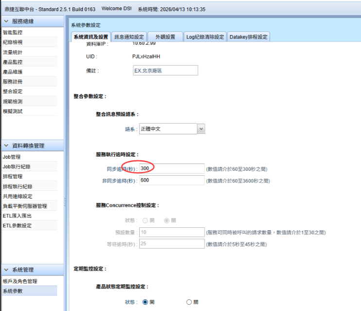

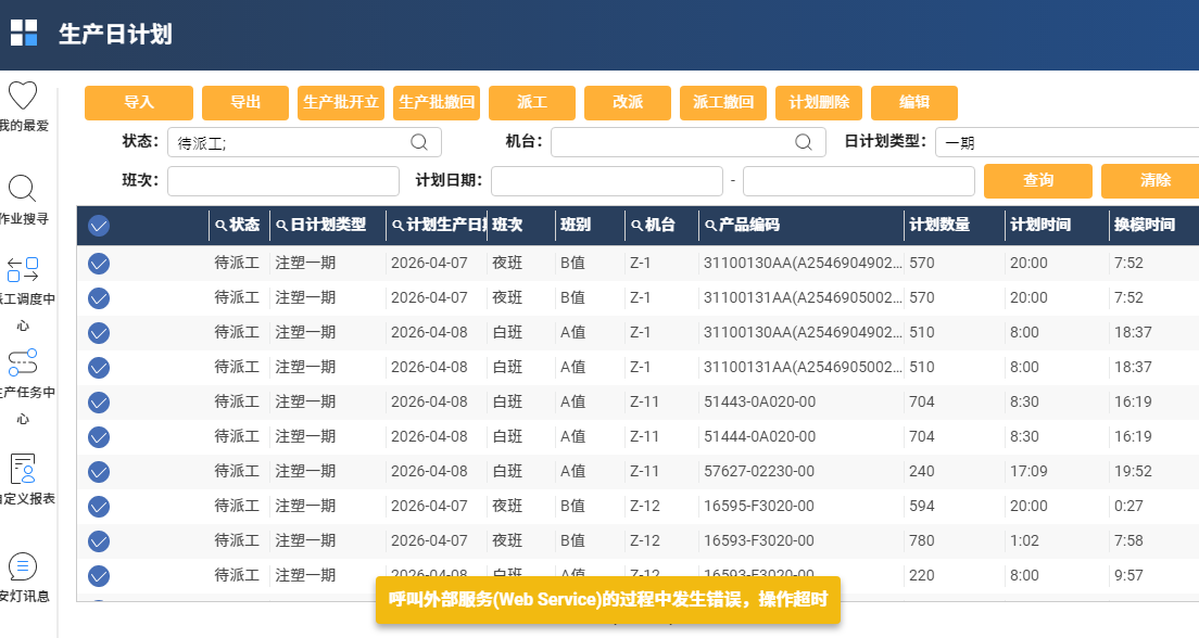

呼叫中台报错:呼叫外部服务过程发生错误,操作超时。 (中台逾时已调整到300秒)
姜文盛楼主Lv.7 发表于 4 小时前 | 查看全部
1.中台可以系统参数设定逾时时间,逾时设定主要是设定中台>调用服务方时间,与发起方调用中台逾时无关。

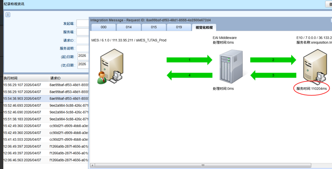

2.出错的调用记录为110秒,中台无显示逾时
3.问题需再确认发起方调用中台逾时的设定(一般预设逾时是100秒),要再请发起方调整
