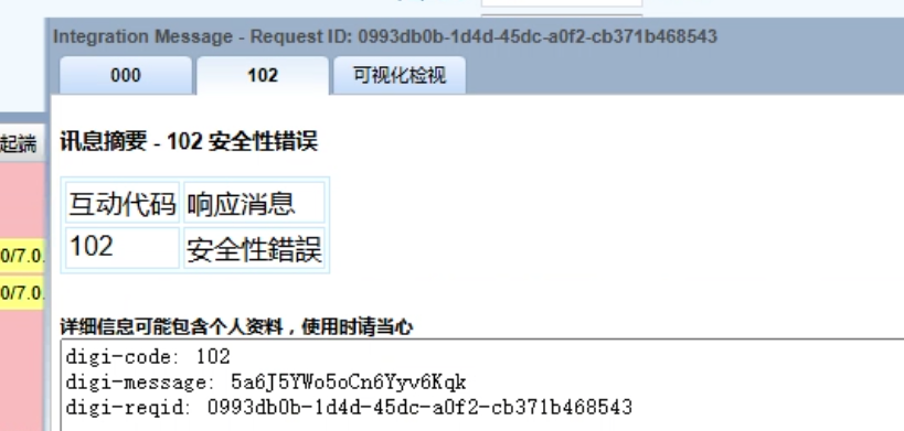

中台呼叫報錯:102 安全性錯誤

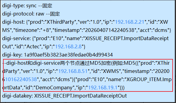

客户有产生中台加密的 key,不过组的方式有误
加密是先digi-host后digi-service
客户顺序反了,所以产生了不正确的KEY
参考说明如下
