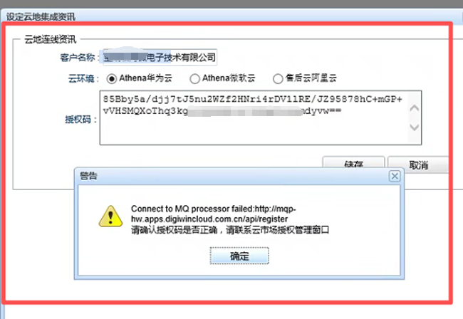

云地中台注册报错:Connect to MQ processor failed
姜文盛楼主Lv.7 发表于 昨天 11:15 | 查看全部
中台整合云端对网路有要求
环境需作相关配置
允出port:80、443、5672
允许连线大陆 *.digiwincloud.com.cn
错误是
http://mqp-hw.apps.digiwincloud.com.cn
无法访问
可以先PING mqp-hw.apps.digiwincloud.com.cn 确认是否可以正常解析IP。 (PING不通要请信管作调整)
