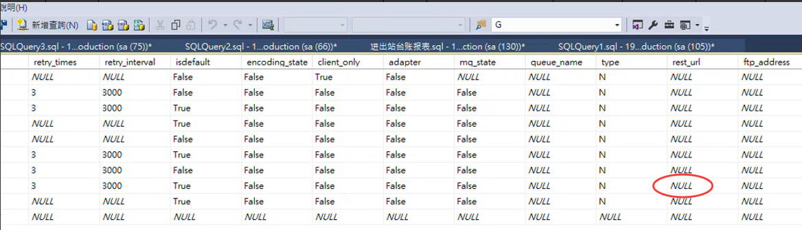

[问题求助] 产品监控「WEBACCESS」Restful显示错误,查看产品维护,并无注册RESTful产品,打XX是否有影响?如何移除
65 1
发表于 2026-4-23 11:15:41 | 查看全部 阅读模式
打XX是否有影响?如何移除?
姜文盛楼主Lv.7 发表于 2026-4-23 11:16:18 | 查看全部
如果没用到WEBACCESS的Restful服务,打XX是不影响的。
问题应该是之前有作过调整(原本Restful有网址,后来改成空白)
如果要移除 Restful 注册
1.删掉产品后再重新
2.请中台人员协助到资料库改资料,把 restful 改成 NULL
