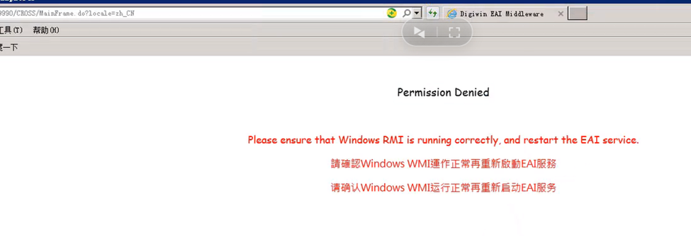

中台登入后报错:Permission Denied 请确认 Windows WMI 运作正常再重新启动EAI服务
姜文盛楼主Lv.7 发表于 昨天 11:17 | 查看全部
问题原因:Windows WMI 运作异常
客户家中台服务器, Windows WMI 服务未启用,
重新启用后,再重启中台服务后,问题排除
