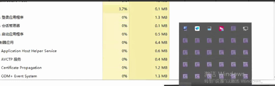

出现多个中台小图示,这些进程如何关闭?
姜文盛楼主Lv.7 发表于 前天 13:48 | 查看全部
1.请将最后一个EAI小图示按右键关闭(离开)即可(一般是最后一个,只有一个可以选);
2.请放心关闭EAI图示不会影响任何服务运作,这只是一个EAI的小工具,方便快速操作EAI;
3.登入中台可以于网页设置捷径,中台服务可以从任务管理→服务→启动服务里执行开/关/重新启动服务,
或于开始→Digiwin EAI Middleware 文件夹里找到中台相关功能;
