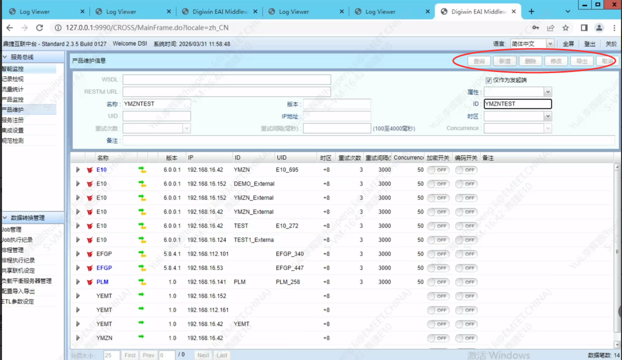

[问题求助] 用DS登入,为什么产品注册这里不能修改,也不能新增
38 1
发表于 2026-4-27 13:43:35 | 查看全部 阅读模式

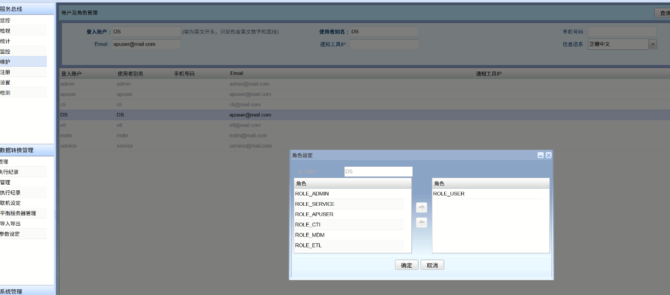

检查客户DA角色 系统管理 > 帐户及角色管理 > 角色设定。
角色被调整过:DS需要加上 ROLE_APUSER。
连系中台人员协助调整,调整后重登入正常。
