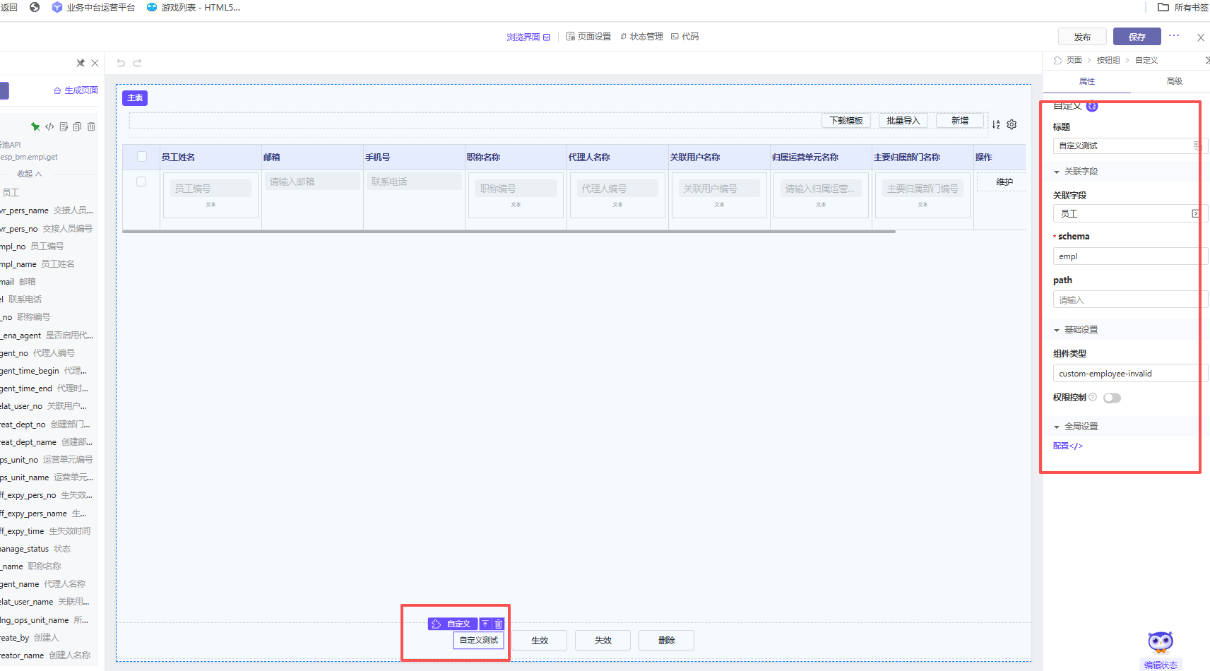

按钮定制,右侧属性都配置了,但是运行后这个自定义栏位 ...
按钮定制,右侧属性都配置了,但是运行后这个自定义栏位没有展示

定制代码部分,换成别的type是可以展示代码的,但是这个地方不行

schema要绑定到mf层,m层不行
