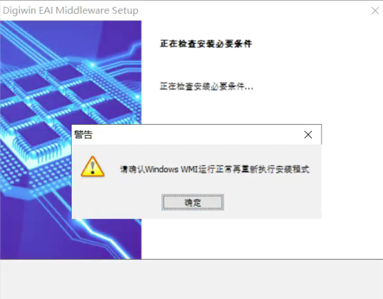

安装过程出现错误: 请确认 windows WMI 运行正常再重新执行安装程式

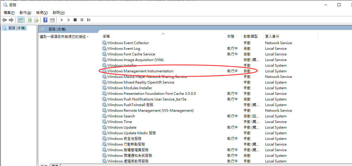

1.检查客户WMI服务是否正常启用 >> 无异常,

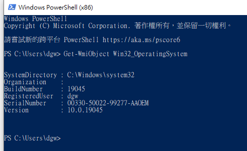

2. PowerShell下指令 确认WMI 是否正常,
Get-WmiObject Win32_OperatingSystem,回覆正常
