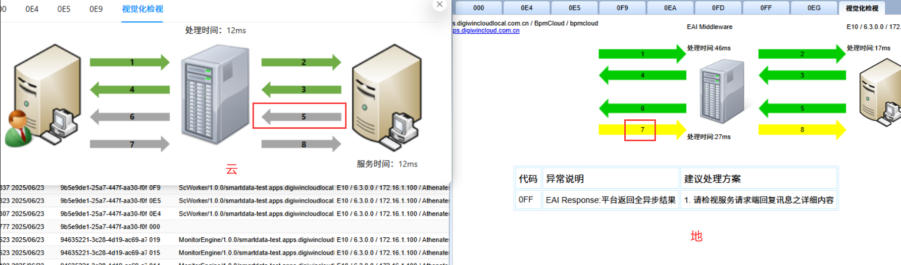

問題定位在地中台沒正常返回給云中台,需請地中台人員確認 單子轉禪道單168002追踨
评论3
姜文盛Lv.7 发表于 2025-6-19 15:16:11 | 查看全部
收到问题,内部确认中
姜文盛Lv.7 发表于 2025-6-19 19:20:43 | 查看全部
1. 确认平台云呼叫地端异步服务是支持的
2. 现况没callback问题,需要确认地端服务是否有正常返回。 (需要加log确认下),
等待確認後往下排查。
姜文盛Lv.7 发表于 2025-6-23 12:59:46 | 查看全部
單子轉禪道單168002追踨
