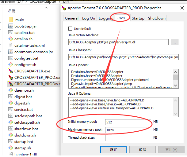

调大Adapter 内存
执行 D:\CROSSAdapter\bin\CROSSADAPTERw.exe
在 Java 页签,调整内存上限
调整后需重启 Adapter 服务
内存上限调整后,原问题解决
