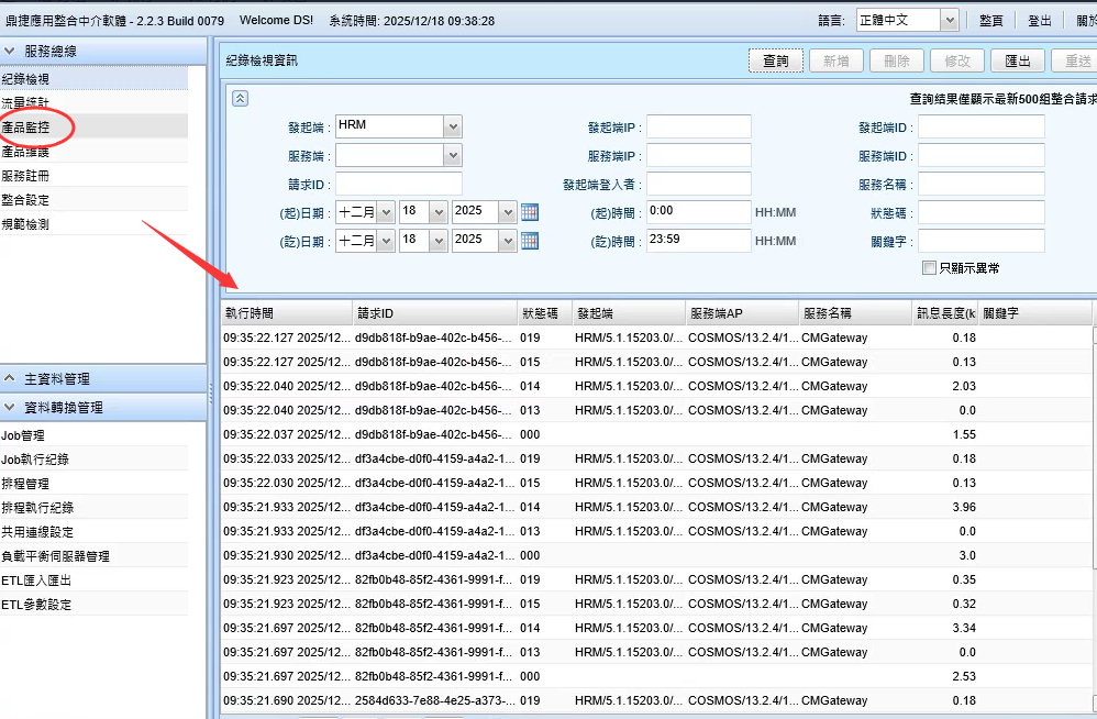

客户因为不清楚用途,只是觉得软体占空间,
卸载前需要先确认是否有服务 在使用。
确认方式 〉记录检视 〉查看记录
后来确认 HR,EF 都有持续在使用,客户
卸载中台,要先通知产品,把整合的设定关掉,关掉后,再进行卸载。
