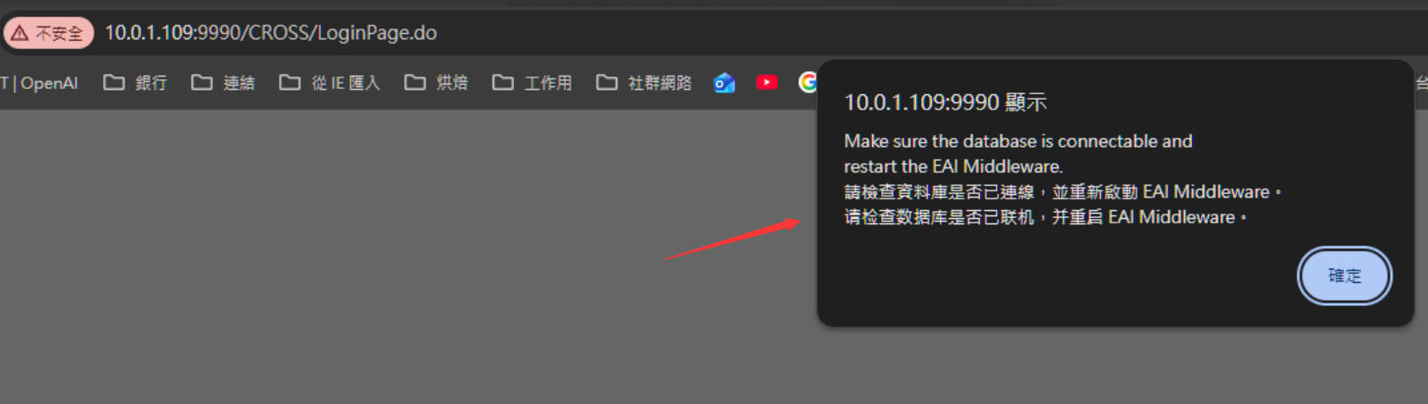

[问题求助] 打开站台出现,请检查资料库是否已连线,并重新启动EAI Middleware,如何排查?
81 1
发表于 2026-2-2 14:19:18 | 查看全部 阅读模式
姜文盛楼主Lv.7 发表于 2026-2-2 14:21:24 | 查看全部
1.确认资料库连线IP设定是否有误
>> 连线IP DB 帐密 无误

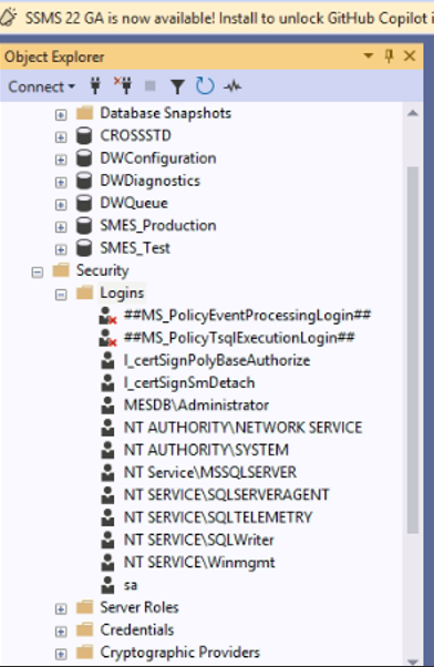

2.用SQL管理工具,确认连线资讯是否可以登入
>> 无法登入 (异常
原因:客户把 crossuser 删掉了
处理方式:DB重新建crossuser帐号,重启服务后问题解决
PS: crossuser 帐号建立后,要用SQL管理工具验证是否可以正常登入。
