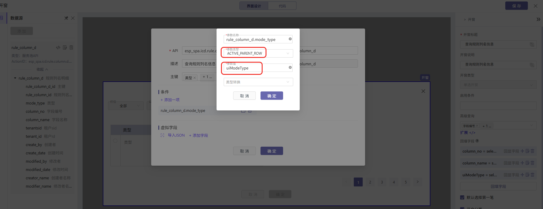

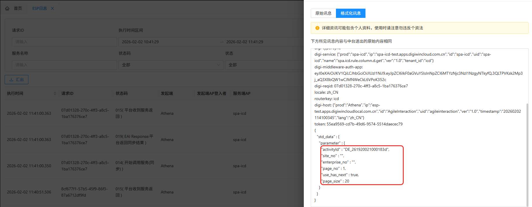

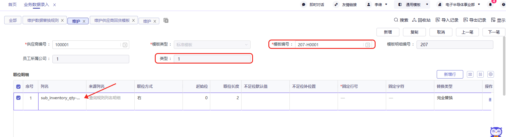

LowCode设计器中,单身配置开窗参数,取单头字段值无效。如题实现步骤如下:
1.API中单头新增虚字段:uiModeType
2.单头虚字段uiModeType的值由“模板编号”栏位带值过来。
3.单身“列名”栏位开窗,需要把单头“类型”值做为入参。入参配置如下图所示:
列名栏位开窗源码如下:

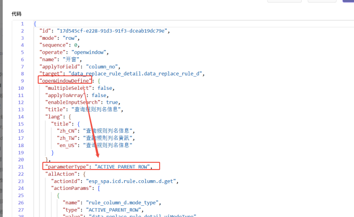

  1. {
  2.   "id": "17d545cf-e228-91d3-91f3-dceab19dc79e",
  3.   "mode": "row",
  4.   "sequence": 0,
  5.   "operate": "openwindow",
  6.   "name": "开窗",
  7.   "applyToField": "column_no",
  8.   "target": "data_replace_rule_detail.data_replace_rule_d",
  9.   "openWindowDefine": {
  10.     "multipleSelect": false,
  11.     "applyToArray": false,
  12.     "enableInputSearch": true,
  13.     "title": "查询规则列名信息",
  14.     "lang": {
  15.       "title": {
  16.         "zh_CN": "查询规则列名信息",
  17.         "zh_TW": "查詢規則列名資訊",
  18.         "en_US": "查询规则列名信息"
  19.       }
  20.     },
  21.     "allAction": {
  22.       "actionId": "esp_spa.icd.rule.column.d.get",
  23.       "actionParams": [
  24.         {
  25.           "name": "rule_column_d.mode_type",
  26.           "type": "ACTIVE_PARENT_ROW",
  27.           "value": "uiModeType"
  28.         }
  29.       ],
  30.       "name": "rule_column_d",
  31.       "type": "ESP",
  32.       "serviceName": "spa.icd.rule.column.d.get",
  33.       "dataKeys": [
  34.         "mode_type",
  35.         "column_no"
  36.       ],

运行效果:
查询ESP请求记录,并没有配置参数:
解法方法: 1、条件中的value值需要填写全路径名称,如你的字段在主表下,就是data_replace_rule_detail.xxx字段(可以使用 path + schema) 2、需要打开开窗,在开窗的数据源代码中添加"parameterType":"ACTIVE_PARENT_ROW",(单身获取单头、单头获取单身都是这个类型)需要注意这行代码需要插在开窗数据源"openWindowDefine"结构下,如下图 ...
翁俊Lv.7 发表于 2026-2-2 13:29:43 | 查看全部
收到问题,内部排查确认中~
翁俊Lv.7 发表于 2026-2-2 14:41:41 | 查看全部
解法方法:
