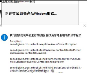

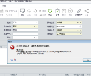

升版后出现错误:由于自标计算机积极拒绝,无法连接。
姜文盛楼主Lv.7 发表于 1 小时前 | 查看全部
客户家有双网卡,systemparam.properties 新旧设置不一致,
调整成相同IP,再重启服务后,问题排除
