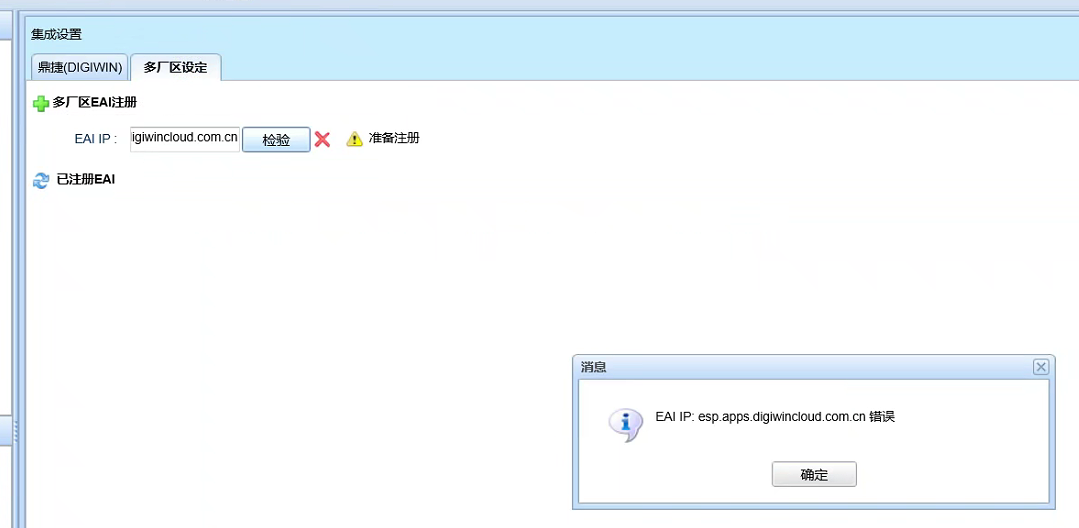

云地整合已经注册了,但是EAI IP没有自动更新上去。
姜文盛楼主Lv.7 发表于 2026-5-7 09:19:06 | 查看全部
云地整合需请客户中台主机开网域 *.digiwincloud.com.cn
还要开放允出端口:80,443,5672
客户没法设网域条件,只能一个个加
esp.apps.digiwindoud.com.cn
mgp-hw.apps.digiwindoud.com.cn
rmg-hw.digiwindoud.com.cn

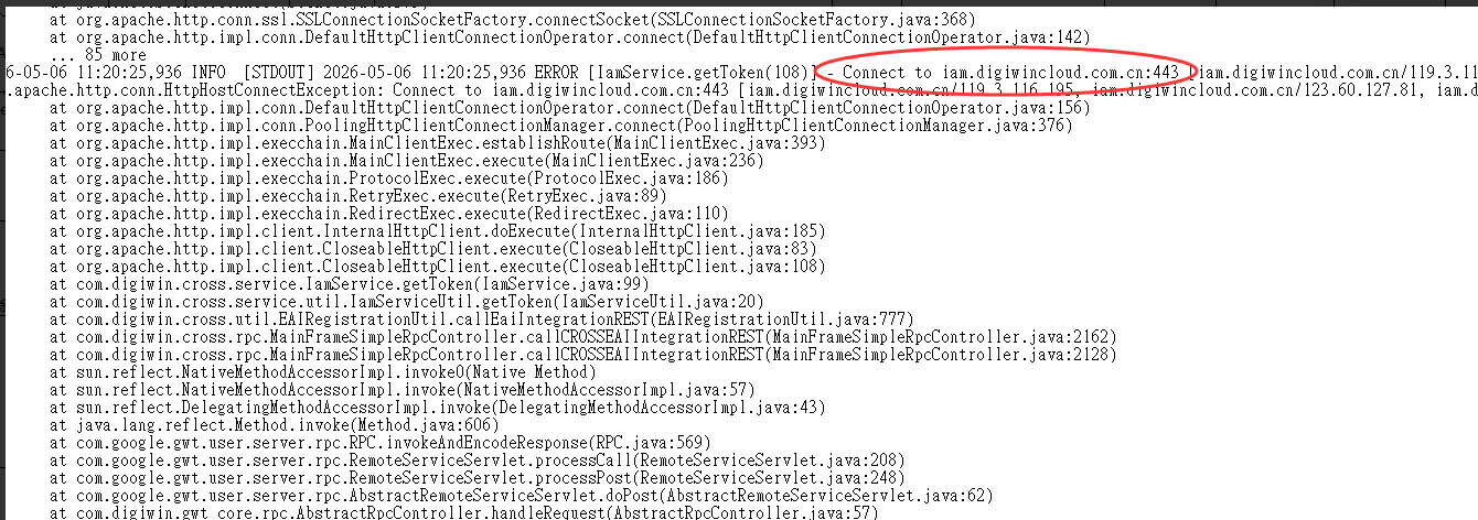

查看LOG,有IAM访问的错误
请客户再把IAM网域加入后,问题排除。
